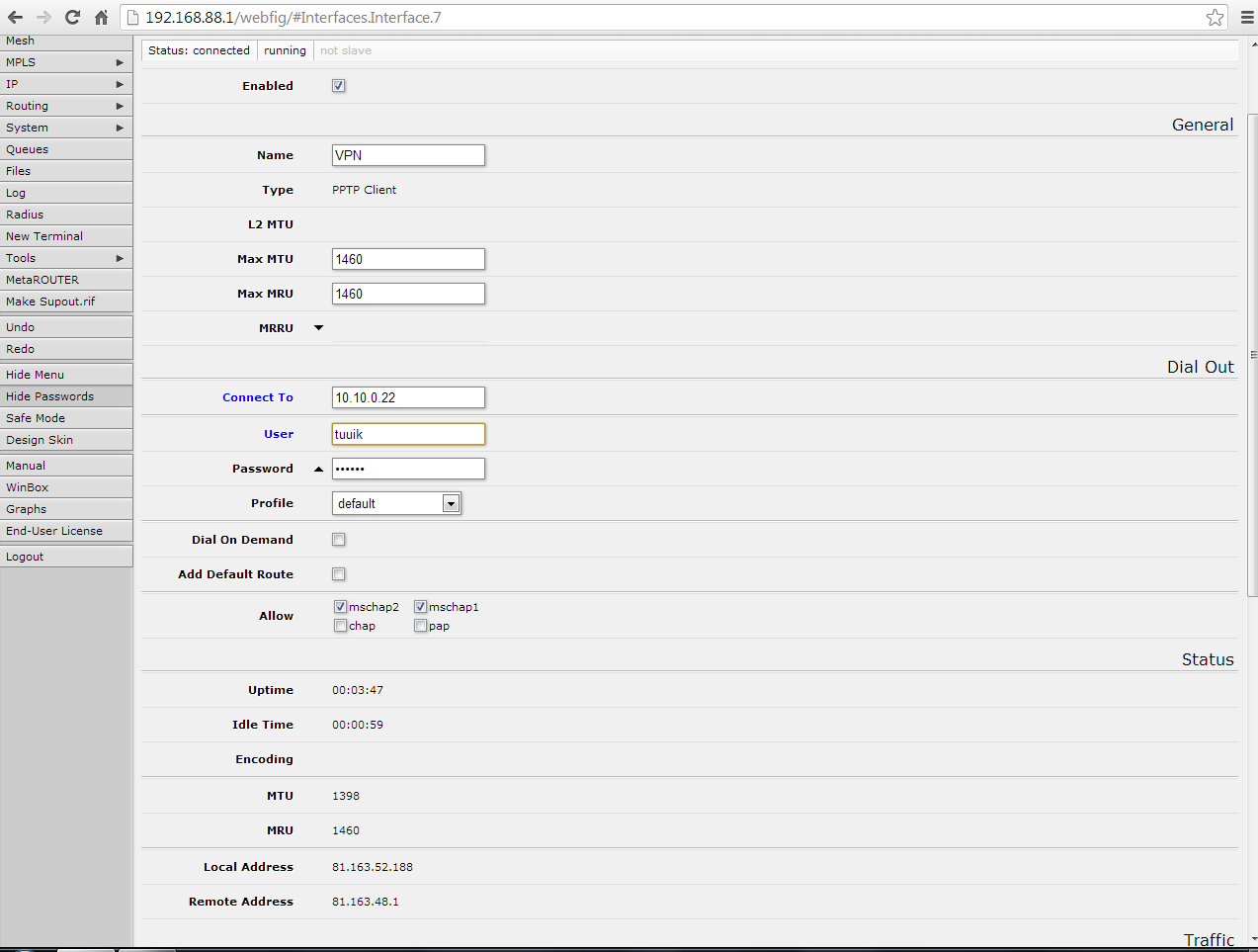

vpn подключение есть,
(65.77 КБ) 0 скачиваний
но роутер ip не выдает
Безымянный 1.png (43.48 КБ) 4662 просмотра
в чем может быть проблема? RB750
Сообщения: 3470
В local address прописывается адрес микротика в транспортной сети, этот же адрес будет в дальнейшем и шлюзом
В remote address Адрес который необходимо присвоить клиенту, либо указать пул адресов

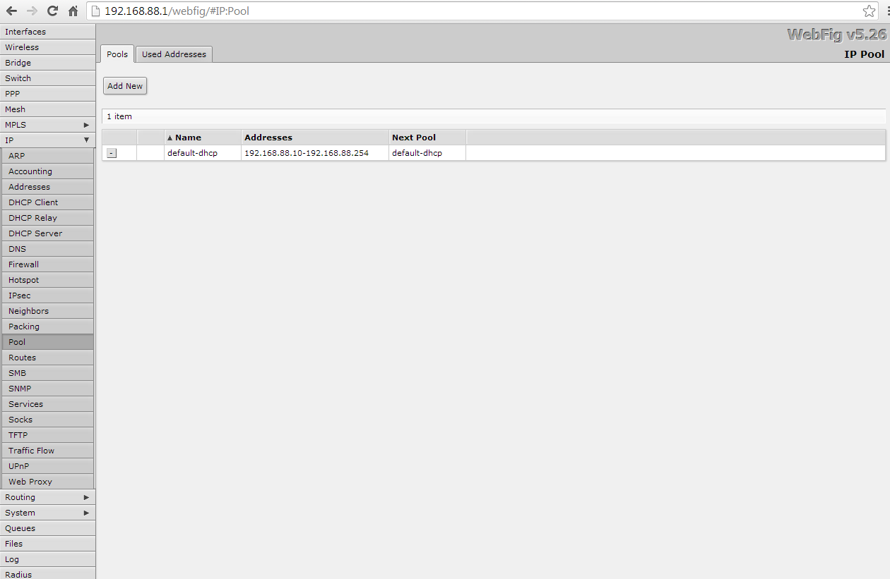

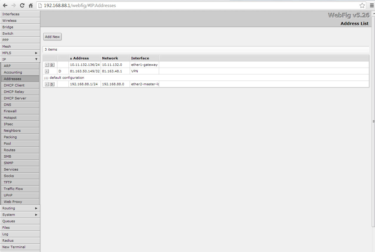

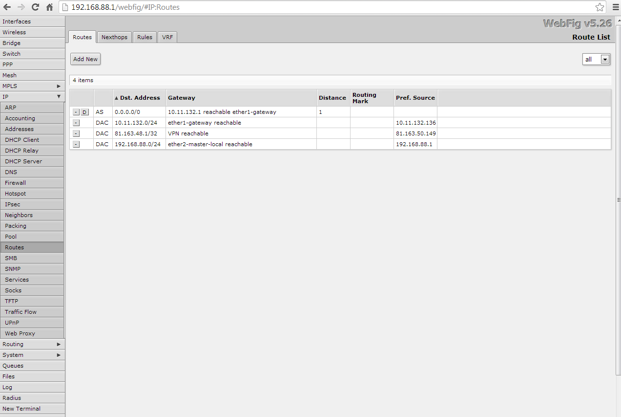

адрес прописан был
(53.68 КБ) 0 скачиваний
(47.79 КБ) 0 скачиваний
(57.43 КБ) 0 скачиваний

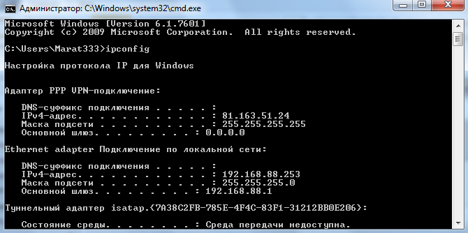

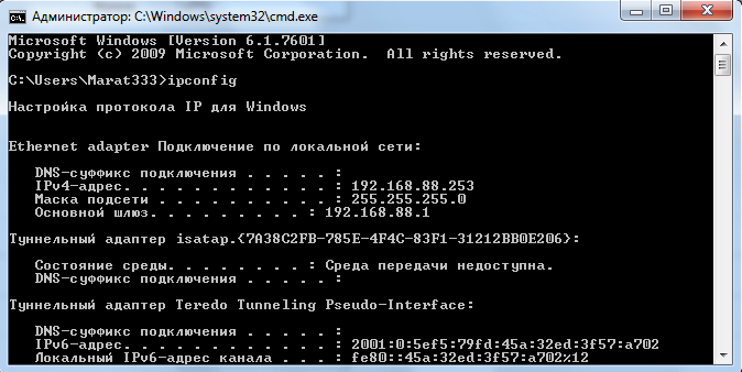

при подключении vpn с компьютера
Безымянный 6.png (47.7 КБ) 4644 просмотра
Сообщения: 3470
И?
Сообщения: 4061
А почему в VPN шлюза нет? Или он так и должен?
