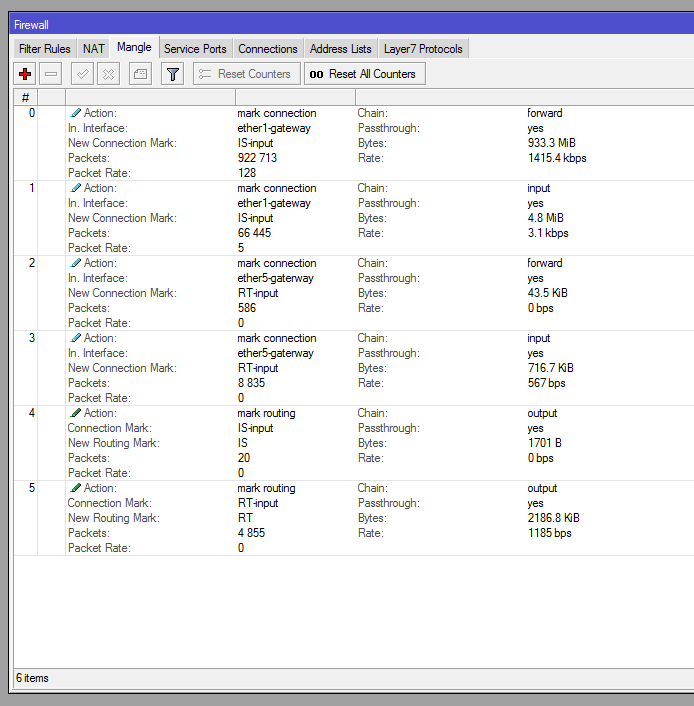

Пометка соединений работает

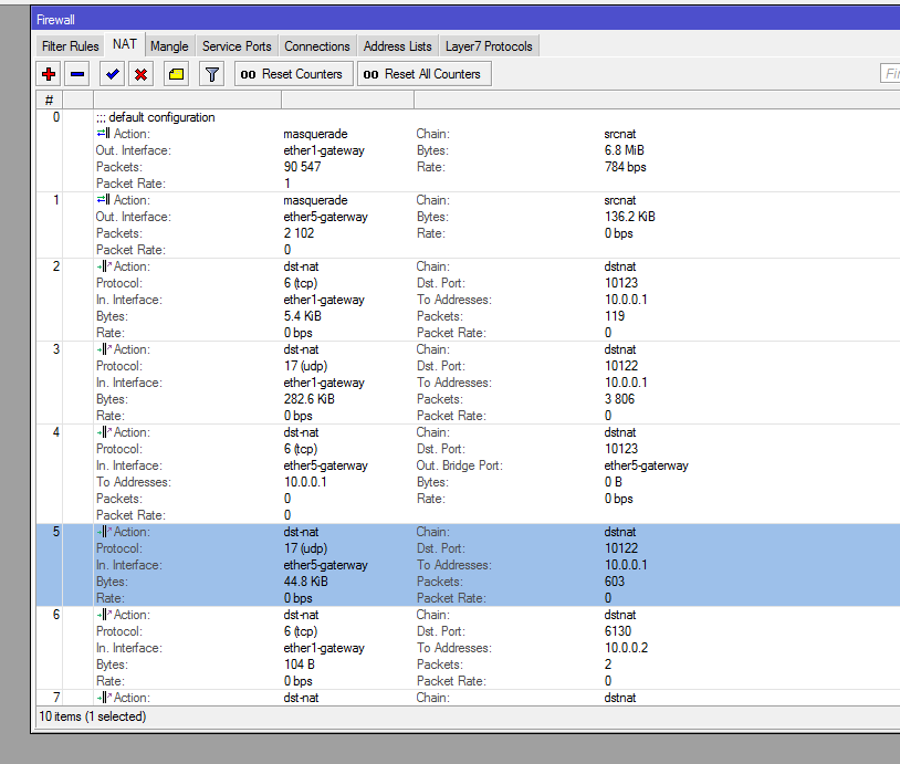

Проброс портов через основного провайдера работает без нареканий

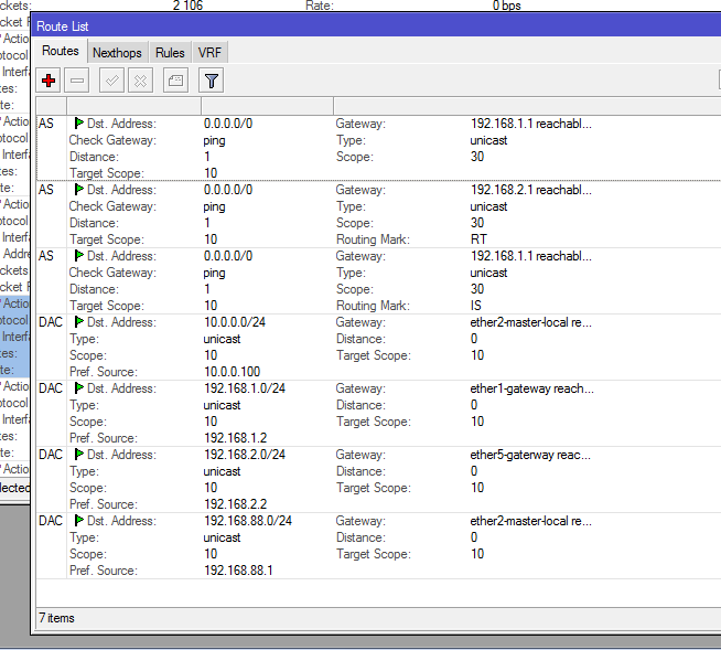

Основные маршруты
Получается через провайдера с ip 192.168.1.1 траффик идет без проблем
Через провайдера с ip 192.168.2.1 можно подключиться к самому микротику, однако до сервака достучаться не получается.
