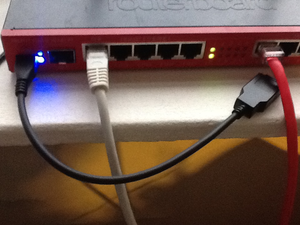

1. Модем воткнут через шнурок (см фото)
2. Установил OS 5.26:
2.1. Перестал выпадать свисток в режиме ожидания: USB устройство определено, соединение PPP создано на порту, но не прописаны маршруты через него. Висит, работает, не отваливается. Но стоит только траффик по нему погнать (прописать маршрут) тут же вылетает USB устройство.
2.2. Питание стало подаваться, т.к. даже при пропадании USB устройства модем подает признаки жизни (индикация горит, видно что переходит из разных режимов радиосвязи).
Все эти симптомы тоже могут быть адресованы к кабелю? Существуют ли не кабельные переходники для этого порта?

Когда я разгребал подобную проблему на 951 то все проблемы решились когда исключили кабель.
Буквально недавно пробовал подключить ету к 2011 Ета так и не завелась
Ещё из примера, дома стоит 751 микротик с воткнутым 3г модемом, с воткнутым напрямую в порт проблем нет, как только добавляю кабель начинаются лаги
- Сообщения: 4058
Я могу, конечно, ошибаться, но по своём косвенным признакам похоже, что банально не хватает питания. То есть без нагрузки ещё как-то функционирует, как только дали на свисток небольшую нагрузку, получаем посадку по питанию и как итог ...
Пробуйте подать питание на свисток через инжектор от отдельного блока питания. Инжектор можно приобрести, связавшись с менеджерами. Или, если вы дружите с паяльником, сделать самому (ошибаться не советую).

Просто интересен подход, а зачем там кабель?
Просто Mikrotik в RB2011 решил выпендриться - в место обычного разъема USB-A установил microUSB с OTG.
Из-за этого приходится пользоваться кабелем-переходником.
PS: А кто знает - что даст подключение (к компу?) простым кабелем?
