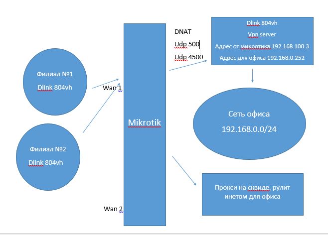

Привет всем, помогите пожалуйста разобраться со странным поведением ipsec тонелей.
Имеем Mikrotik 951Ui-2HnD на нем два провайдера с белыми Ip, за ним прокси(режет инет и статистика) и DI-804HV, на котором висят ipsec тонели. Сразу оговорюсь, что убрать 804 пока не имеется возможности(не моя прихоть).
Задача: Перенаправить ipsec на длинк.
Решение: Я посредством ната прокинул порты 500 и 4500 с второго провайдера на длинк, первый провайдер используется для нужд офиса и когда отваливается мы используем ресурсы второго. Сделано при помощи маршрутов и доступности шлюза.
p.s. может надо использовать не NAT, а Forward?
Проблема: Вроде все работает, но через время перестают ходить пакеты через ipsec тонели, хотя сами тонели поднимаются.
один раз помогла перезагрузка длинка на стороне клиента. Есть подозрение, что в какой то момент пакеты перестают уходить на адрес назначения, может не в тот канал микротика. Эксперименты проводить не можем, т.к. люди постоянно работают, а проблема проявляется не сразу и если отвалиться ночью, то теряем много времени.

wan1 и wan2 это интерфейсы провайдера
- схема.JPG (37.32 КБ) 4191 просмотр

он типо vpn сервер, к немо подключаются по ipsec, убрать его пока нет возможности

В смысле команда? ))) Берете у провайдера еще один белый ип, на микротике поднимаете бридж между ВАН и микротиком куда воткнуто это несчастье админа под названием ДЛИНК. Бриджу назначаете ваш текущий ИП, несчастью второй, шлюзом пишем шлюз провайдера. Усе, длинг напрямую в инет смотрит.
А если в настройках бриджа галочку поставить то можно будет рулить трафиком в этом мосту средствами фаервола
pino2007
- Сообщения: 5
- Зарегистрирован: 29 окт 2013, 16:06
т.е. банально сделать проброс портов не получиться?
- Сообщения: 3470
- Откуда: НСК
В теории получится но где то давно я читал что все эти тоннель должны работать напрямую, без каких либо НАТ и т.п.
