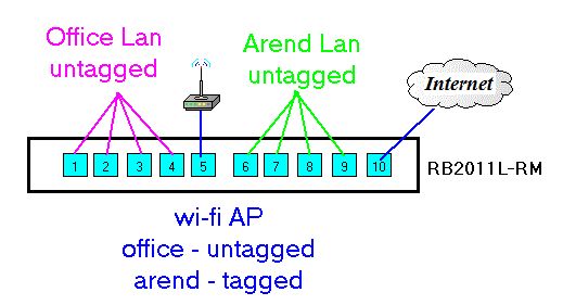

хочу реализовать схему (см картинку)
точка должна раздавать две wi-fi сетки, арендаторская уходит с точки тегированным трафиком
порты 1-5 объединены в "bridge1-5"
порты 6-9 объединены в "bridge6-9"
создал vlan 99 на 5 порту
добавил vlan в "bridge6-9"
точка vlan не видит
брал у знакомого упр.свич, чтобы проверить точку - со свичом работает
пробовал в настройках vlan галочку use servise tag (что она вообще значит???) - не помогло
прошивка 5,25
подскажите - что делаю не так???
как вообще в микротике определяется - тегированный порт или нет???
тегированный vlan

- mikrotik vlan.jpg (34.01 КБ) 2050 просмотров

Тобиш вы на точке прописываете влан 99 и ничего?
Попробуйте по порядку начать разбираться, удалите влан 99 отовсюду, назначьте ему адрес и попробуйте связать точку. Если заработает то будем дальше думать
