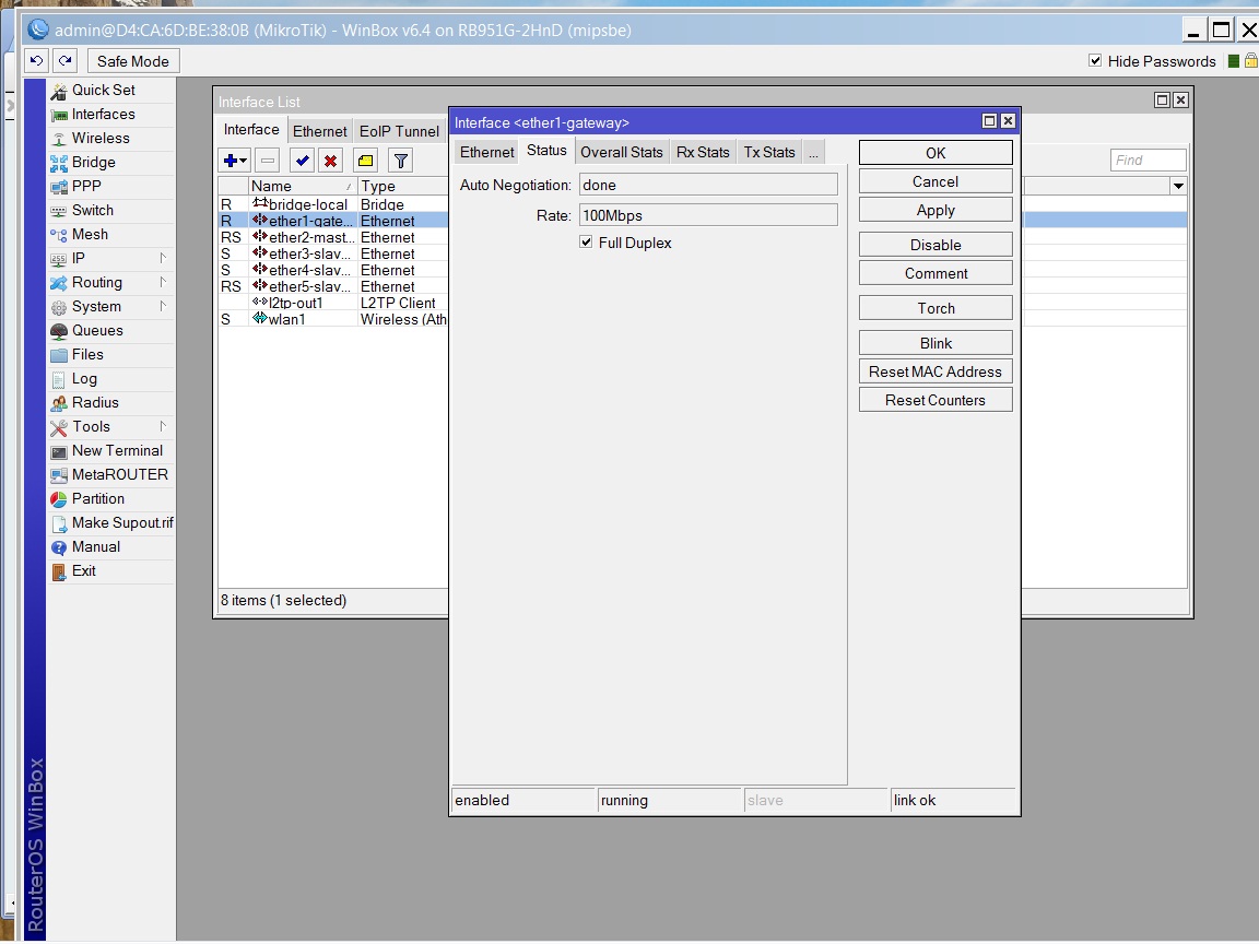

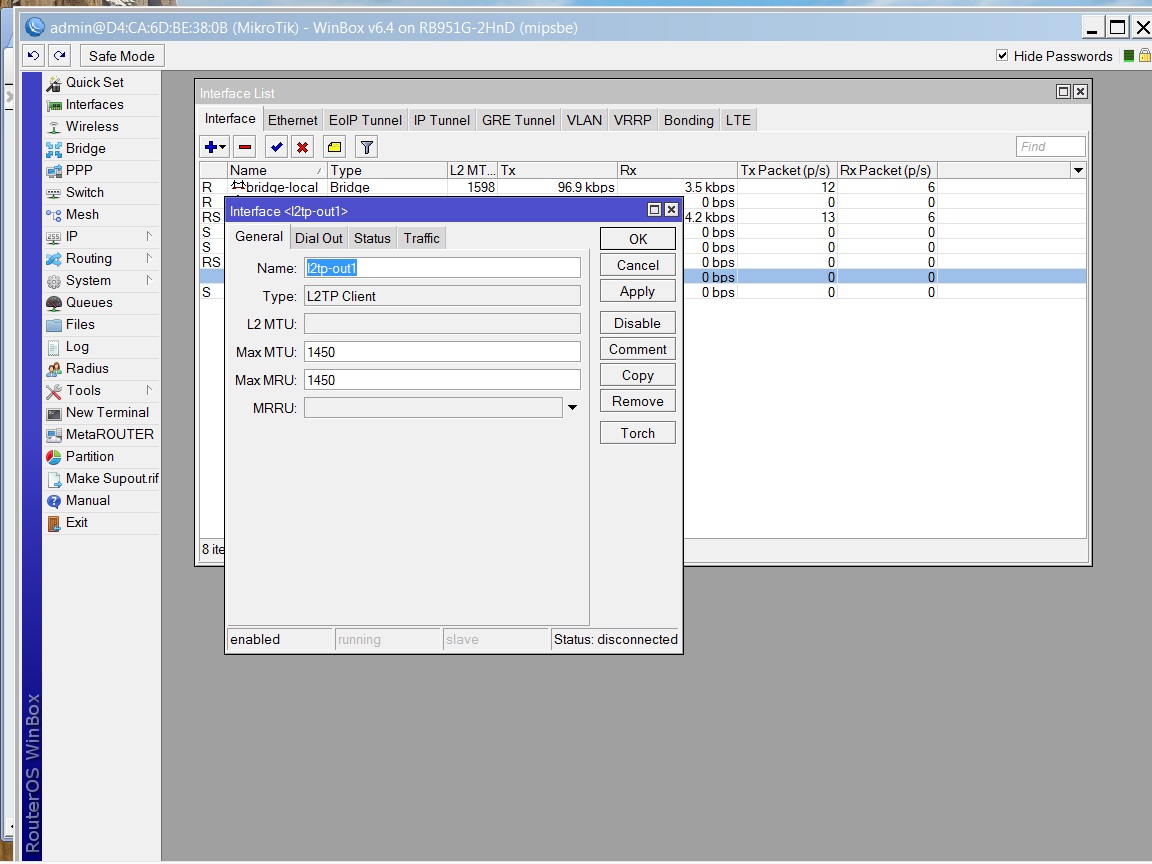

Приобрел RouterBOARD 951G-2HnD v.6.4 LAN и WLAN настроил, всё бегает, не могу подключиться к провайдеру (Beeline) по L2TP, обратил внимание, что когда добавляешь L2TP клиент на вкладке General нет поля Interface, такое ощущение, что коробочка просто не понимает через какой Interface работать, т.к. при создании PPPoE клиента поле Interface присутствует.
Скрины настроек прилагаю. Подскажите плиз, где собака порылась?
L2TP вкладка Interface
(197.71 КБ) 0 скачиваний
Настройки L2TP вкладка General
Статус интерфейса GateWay - Link ON
(175.38 КБ) 0 скачиваний

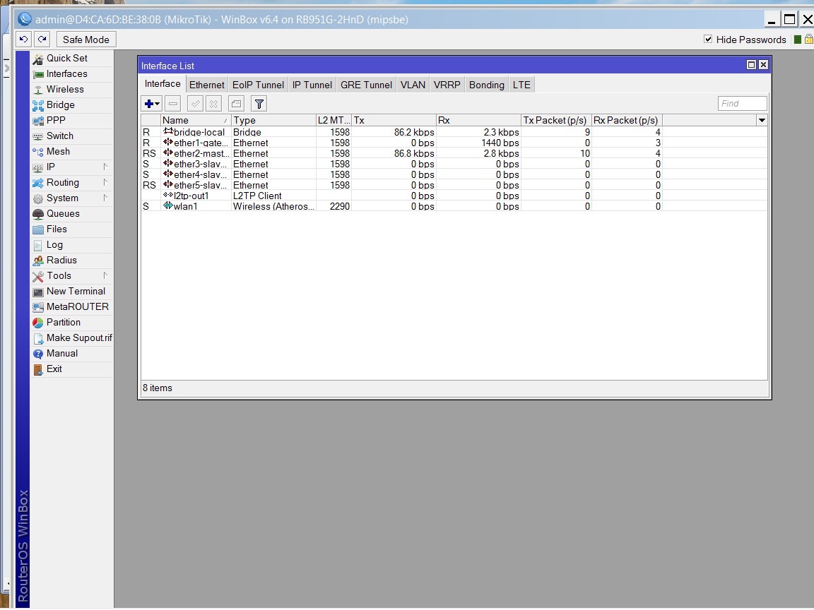

Список интерфейсов
(166.08 КБ) 0 скачиваний

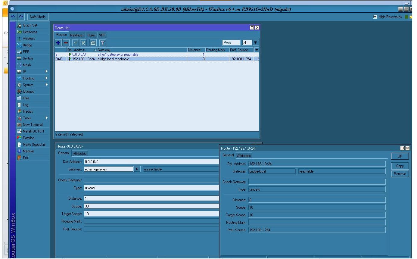

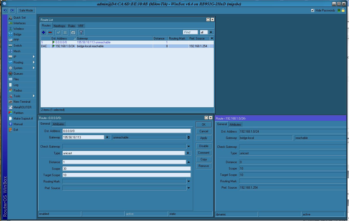

Прям не в бровь, а в глаз :D я девайс сначала в офисе опробовал на статичном IP провайдера, все работало, а потом домой понес к Пчелайну подключать. В таблице остался старый адрес Gateway (скрин IP Route List Old.JPG) видимо должно быть так (скрин IP Route List New.JPG). Еще какие-нибудь причины могут быть? А-то сейчас в офисе (коробочку с собой прихватил) и к домашнему провайдеру опять только к вечеру доберусь. Может еще полезное присоветуете, для того чтобы шелесска быстрей шуршала? Использоваться девайс будет для домашнего интернета, регион - г. Екатеринбург Свердловская область.
Как было
Измененная таблица
(137.08 КБ) 0 скачиваний
Сообщения: 3600
Последний раз делал так
По ДХЦП получал адрес от пчилайна и в настройка сразу понижал метрику в дефаулт роуте.
Далее смотрел какой ИП отдал ДНС на адрес их ВПН.
Поднимал маршрут адрес ВПН сервера - шлюз тот который выдал пчилайт по ДХЦП выдал
Ну и поднимал маршрут по умолчанию на ВПН до пчелайна
Далее смотрел, если зацепилась значит гуд. Но там была проблема в падении L2TP т.к. маршрут основной менялся. Эту проблему решил с помощью Rules в роутах.
Разумеется все делал скриптом, но для понимания лучше сначала руками проделать
