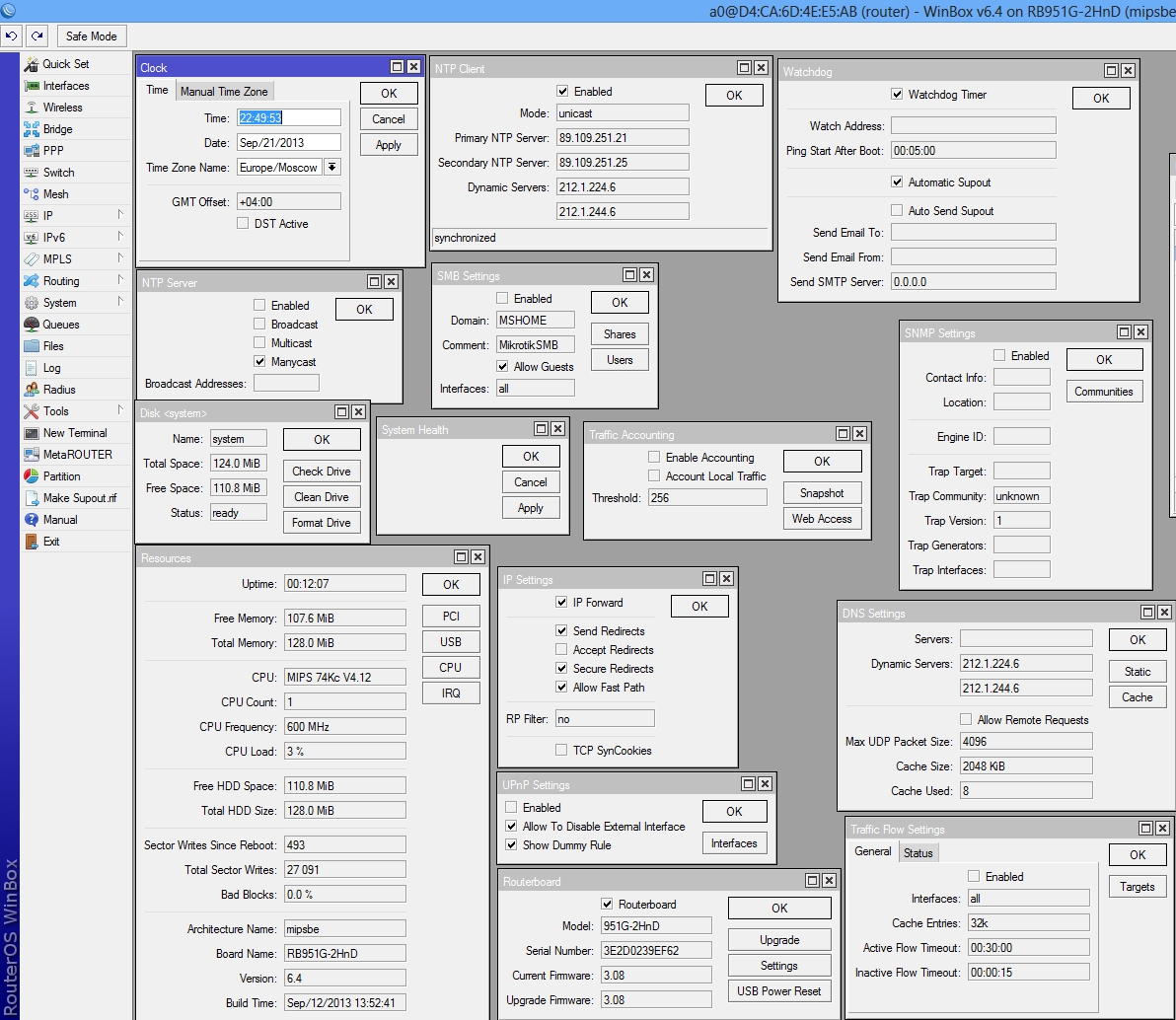

Решил обновиться на 6.4 и обнаружил, что почти весь функционал недоступен (сереньким в Winbox'е).
Обновился на раз-два. А вот перенастроить смог только на 2 раз. В первый раз часть функционала заблокировалась на "пол пути". Во второй раз всё через терминал (вроде нормально).
Сама железяка работает, консоль доступна, можно обновляться и пр.
Сейчас часть функционала недоступна - в прикреплённом файле скриншот (уже после обновления).
На работе 3 таких (куплены позднее) ничего подобного не замечал. Кроме того, имеется парочка 750GL - с ними тоже всё нормально.
Кто знает, что за беда?

Посмотрите, может у Вас часть пакетов не загружена или не активирована? System=>Packades
не, если бы не было пакетов и\или они были бы не активны, то тогда и настроек бы не было.

Мдя, есть такой косячок. Признаться, не обращал внимания, потому как все настроено и работает. Значит так, господа. Качаем или находим у себя предыдущие пакеты, которые подходят к Вашему устройству, перетаскиваем их мышкой в Files, потом топаем System=>Packages и жмем кнопку Downgrade. Через минуту получаем роутер с "пониженным" программным обеспечением.
Для ленивых прикрепил версию 6.3 , в ней все активно.

Костылем предыдущюю прошивку называть, простите, на мажорство смахивает. Большая часть админов вообще на 5.26 парк держат, для надежности. Всё уже облизано и поправлено.
Для передовиков другая судьба, тут терпение необходимо. Ну выполз баг, откатились и подождали исправлений. Это нормально для часто обновляющихся сборок. А если мы хотим быть впереди планеты всей, все косяки наши. За то, что отписались официалам спасибо огромное. Даже если модератор не пропустил тему, реагировать они на тычок будут, слишком уж неудобный баг, фактически блокировка половины интерфейса.
