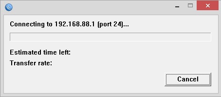

Доброго времени суток. Сложилась такая проблема, при попытке подключения к роутеру RB 1200 по стандартному адресу 192.168.88.1 на порт 24, он долго думает показывая такое окно рис 1/
рис 1
рис 1

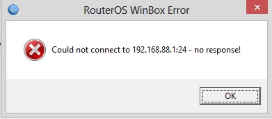

А после говорит что не смог приконектится вот собственно что показывает. рис 2
рис 2
рис 2
При этом на самом роутере горят все индикаторы. Что это может быть?

Я его уже не найду к сожалению, так как он был размещен на одном из не официальных сайтов, коих я перелопатил уйму. Подключаюсь именно winbox'ом. Что касается порта 8291, который идет по умолчанию - то там все немного иначе сначала он пытается приконектится к 8291 потом к порту 0, а затем выписывает такую же ошибку как на рисунке 2 только вместо порта 24, после : стоит 80.

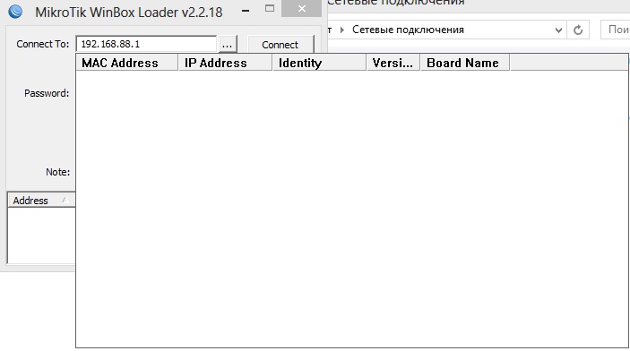

Рядом с полем где вводите адрес есть кнопка с троеточием, нажмите на нее, сам микротик видите? Там будет его ip адрес и mac адрес. Ткните на мак адрес и попробуйте подключится по нему.
Incubus
Сообщения: 14
Зарегистрирован: 18 сен 2013, 14:37
Так, что касается настроек сетевой карты по протоколу IPv4 и IPv6 стоит автоматическое получение ip и днс.
Все поля пустые получается он его не видит вовсе, скрин прилагаю
Но еще раз повторюсь все индикаторы горят, при втыкании\вытаскивании патчкорда

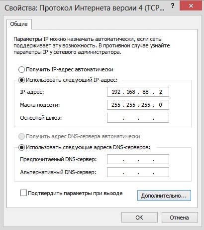

ну ради приличия настройте адрес руками: 192.168.88.2/24
и проверьте, в какой порт ткнули, есть подозрения, что через первый (который по дефолту считается внешний) вы не подключитесь.
Incubus
Сообщения: 14
Перенастроил таким образом
Все тоже самое. Воткнут в порт eht 10 снизу еще подпись boot.
