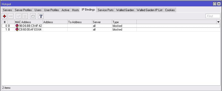

Приобрел сей девайс и очень рад. Настроил hotspot и клиенты нашего фаст-фуда тоже рады. Заметил, что на вкладке hosts в настройках hostpot, висят клиенты по 3-5 дней, могут и дольше сидеть. Дедуктивным методом по MAC адресам выяснил, что это роутеры из соседних многоэтажек. В hostpote есть возможность блокировки по MAC адресу make bilding, таким способом заблокировал около 1000 девайсов, но все равно каждый день кто нибудь да при коннектится. Подскажите, могу ли как нибудь блокировать роутеры по MAC.

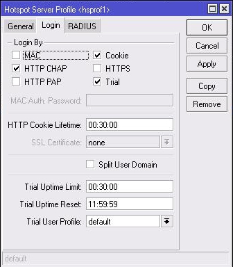

Посмотрите настройки сервера.....может я где то галку не поставил....

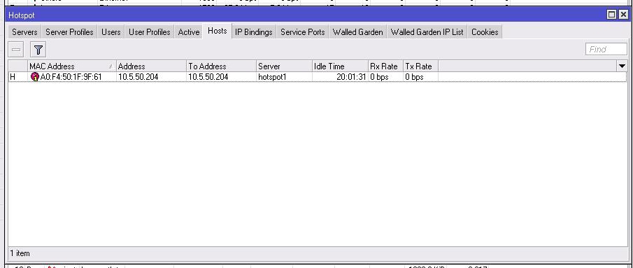

- а вот один user сидит уже 20 часов
- (89.21 КБ) 0 скачиваний
- настройки сервера
- 1.JPG (82.52 КБ) 4256 просмотров
- Сообщения: 3280
Вы нам левые коннекты покажите...
vkusny_dom
- Сообщения: 13
- Зарегистрирован: 07 дек 2011, 13:49
Выглядели примерно так, только их было около тысячи......Показать полную картину не могу, поскольку один чудик посоветовал мне сброситься до заводских настроек и настроить заново, так и сделал, но не помогло.....
