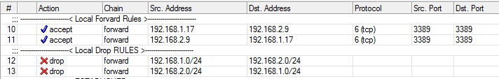

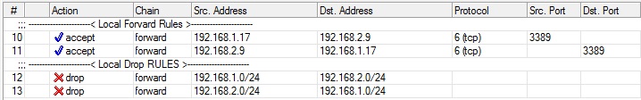

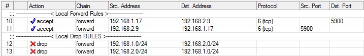

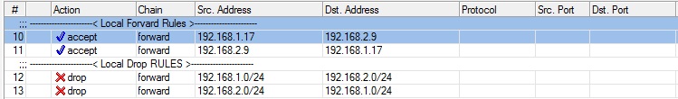

Провел серию экспериментов и выяснил, что фильтр по портам работает,
но только при определенном варианте.
Если коротко, то если из сети LAN-2 хотим подключиться к LAN-1 тогда:
1. в разрешающем фильтре где Src/ Address LAN-2 указывает нужный протокол
и только Dst. Port.
2. в разрешающем фильтре где Src/ Address LAN-1 указывает нужный протокол
и только Src. Port.
и только Dst. Port.
и только Src. Port.
- вар.4 - RDP не работает.jpg (38.76 КБ) 5079 просмотров
- вар.3 - UVNC работает из LAN-1.jpg (38.14 КБ) 5079 просмотров
- вар.2 - UVNC работает из LAN-2.jpg (39.93 КБ) 5079 просмотров
- вар.2 - RDP работает из LAN-2.jpg (38.18 КБ) 5079 просмотров
- вар.1 - RDP и UVNC работает из LAN-1 и LAN-2.jpg (37.82 КБ) 5079 просмотров
- Сообщения: 1507
ну а вы уверены, что RDP работает с порта 3389 на 3389? мне кажется что там нужно только dst-port
