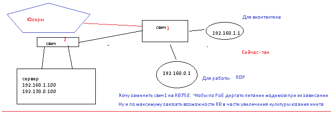

пояснилка
192.168.0.1 и 192.168.1.1 модемы, адреса у всех фиксированные
- Сетька.png (6.48 КБ) 4386 просмотров
RB750UP with Firmware:3.19 && RouterOS:6.23
- Сообщения: 4061
Насколько я понимаю, есть две локалки 192.168.0.0/24 и 192.168.1.0/24 (грубо так). Каждая из локалок коннектится с интернетом через свой модем с локальным адресом 192.168.0.1 и 192.168.1.1 соответственно. Есть сервер, на котором присутствует соединение с обеими сетями. А внутри сети будет стоять Мтик, задача которого отслеживать падение модемных соединений и передергивание питания на них.
Так если по простому, сделайте два бриджа, один для одной сети, другой для второй. Адреса 192.168.0.50 и 192.168.1.50 (это для примера, там свои проставите из этих же подсетей) присвоите бриджам. Получится как бы два свича. Роуты пропишите руками, если автоматом не поднимутся, мануал тут. И пусть так и пашут. Фаерволом ограничьте внутрисетевой трафик в нужной Вам конфигурации. В скриптах указываем интерфейс для пинга - соответствующий бридж, адрес пинга - адрес нужного роутера. NTP-сервер и NTP-клиент должны работать, они никак не зависят от конфигурации (или зависят?).
