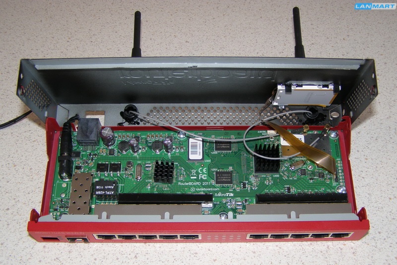

На счёт охлаждения, вот фотка вскрытого роутера, как видите ничего шумящёго там нету :)
