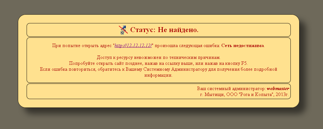

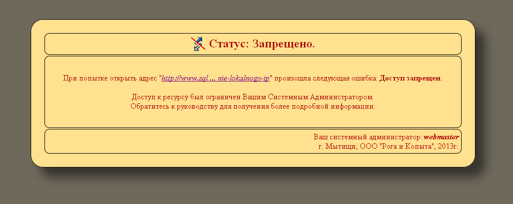

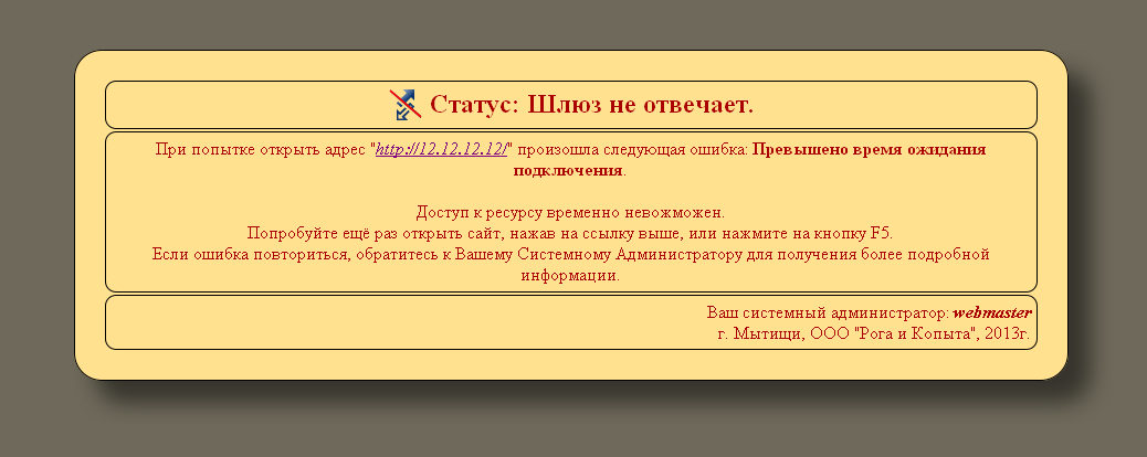

Что-бы предотвратить панические звонки на телефон администратора, я решил полностью переделать страницу error.html, а благодаря JavaScript русифицировать и прокомментировать текст самих ошибок.
Но тут появляется проблема, Web сервер Proxy сервера на столько примитивный, что способен отдать только один файл, а значит не подключить JS, CSS, картинки не получиться, но всё это можно вставить в сам html файл, а картинки кодировать в base64.
Во общем после получаса работы сделал первый шаблон.
Хочу услышать Ваши пожелания и предложения, что-бы сделать более менее универсальную станицу и выложить для публичного доступа.

Пока дома не было интернета доделал первую рабочую версию.
Очень интересно Ваше мнение.

- Сообщения: 4403
Dragon_Knight писал(а):Пока дома не было интернета доделал первую рабочую версию.
Оченно интересно, у меня тоже его не было!!! Уж не один ли у нас провайдер! У меня IP-HOME.
Вкралась очепятка у Вас. Доступ...невожможен... (невозможен).
Попробуйте открыть сайт позднее, нажав на ссылку выше, или нажав на кнопку F5. (сомнения по поводу нужности второй запятой)
Если ошибка повториться (повторится).

podarok66, упс
Ошибки подправил и перелазил.
А провайдер у меня Opticom, Мытищи. Но у меня проблема местная была, свет моргнул и походу у них на узле что-то повисло.

Плюс требуется больше возможных значений переменных $(status) и $(error), причём с точным совпадением (включая все пробелы, регистр букв...)
Пока смог отловить только:
Если знаете ещё, то это очень сильно поможет в улучшении скрипта.
Только пока всё в разработке. Если есть любые пожелания или предложения, - с радостью выслушаю и реализую.
$(status) - Forbidden
$(status) - Not Found
$(status) - Gateway Timeout
$(error) - Access Denied
$(error) - Network is unreachable
$(error) - Connection refused
$(error) - Connection timed out
