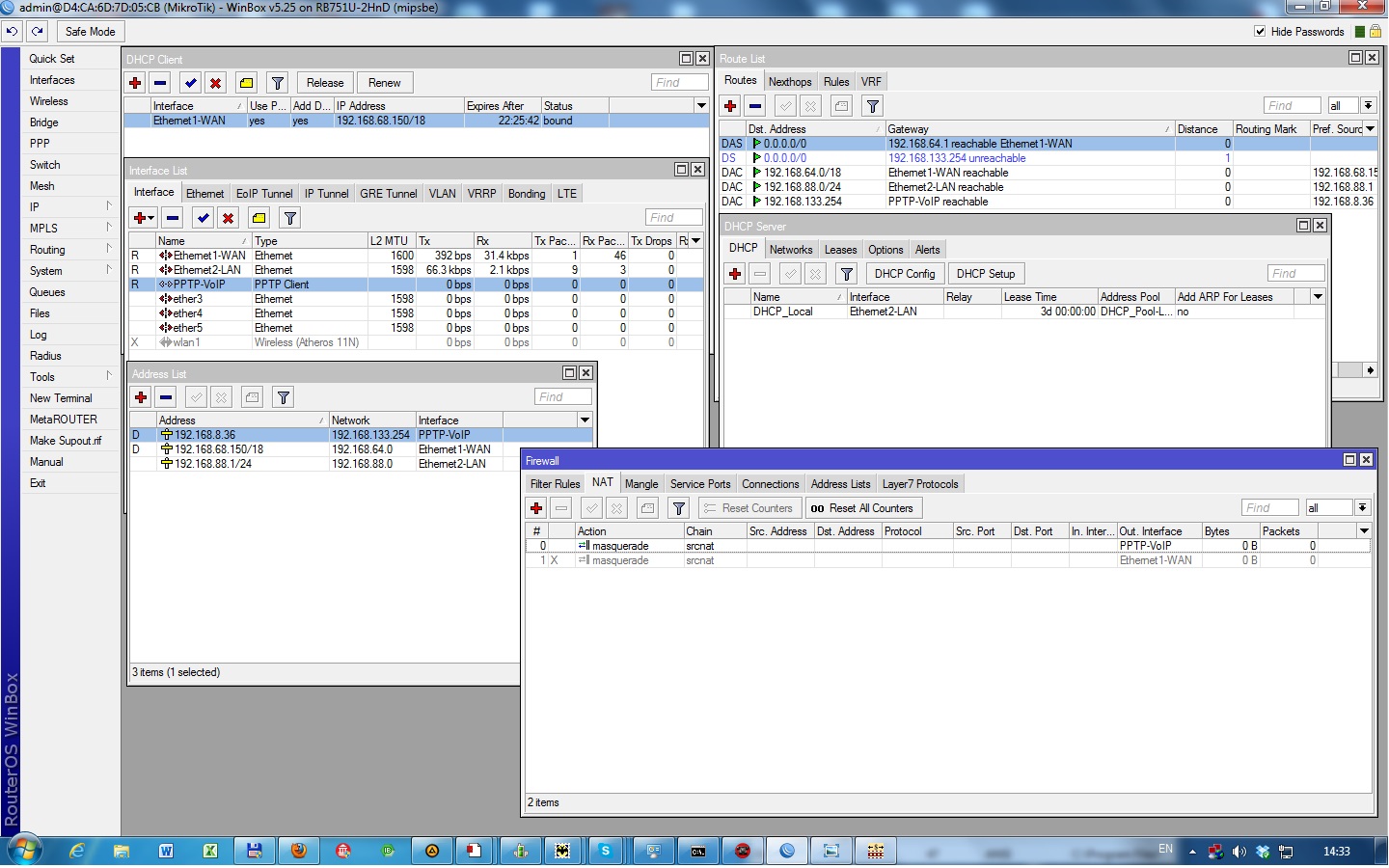

Baklan
Сообщения: 3
Зарегистрирован: 10 июл 2013, 07:58
/ip firewall nat add chain=srcnat action=masquerade out-interface=pptp1
не чего не даёт......
MikroTik получает интернет по средствам DHCP-client (Стоит Add Default Route)
У PPTP соеденения то-же стоит Add Default Route
Посмотрите в перекреплённом файле мои настройки...
Как видно соединение PPTP активно, но пакеты через него не идут.
(327.88 КБ) 0 скачиваний
Сообщения: 1507
ну у вас метрика на этом маршруте 1, потому и не идёт туда трафик.
попробуйте сделать так:
в IP - Firewall - Mangle разметить трафик на цепочке Prerouing трафик от VOIP шлюзов, не знаю как они у вас там выделены, можно по их адресу, как то так:
ip firewall mangle add chain=prerouting src-address=1.1.1.1 action=mark-routing new-routing-mark=voip
где 1.1.1.1 адрес\адреса шлюзов воип
потом добавляете для этого маршрутного маркера маршрут:
ip route add routing-mark=voip gateway=192.168.133.254
а с pptp уберите вообще add default route.
как то так должно работать.

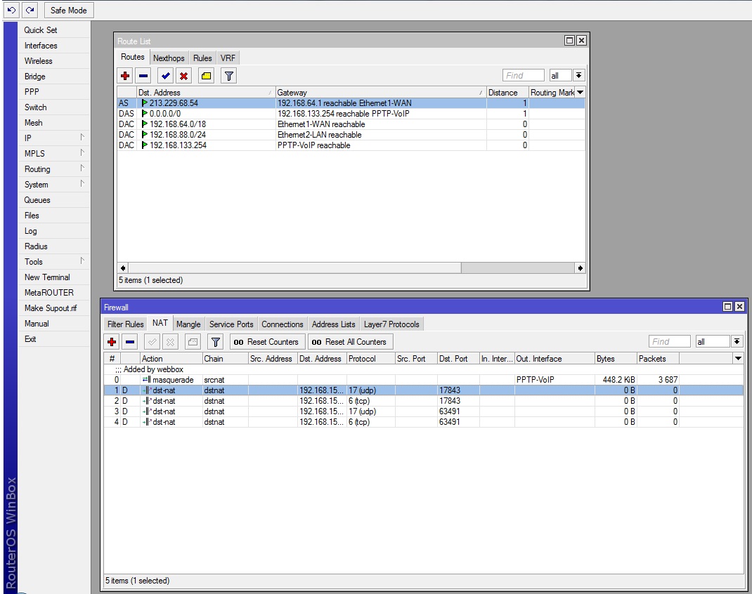

Baklan
Сообщения: 3
Спасибо, за помощь.... пока сделал так:
Снял Add Default Route у DHCP-client
В Route List добавил маршрут с Dst. Address = "IP PPTP-Server" а Gateway = Шлюзу который даёт интернет провайдер(192.168.64.1 в моём случае)
А у PPTP соединения оставил Add Default Route. Получилось что PPTP раздаётся на все порты(2-5)
Вопрос в поле Dst. Address можно как-то указать несколько IP адресов или несколько диапазонов? Или там либо 0.0.0.0/0 либо один IP адрес?
(180.64 КБ) 0 скачиваний
Сообщения: 1507
в route или firewall-nat?
в роутах только один, если надо больше, делайте несколько маршрутов.
в фаерволе на второй закладке есть src\dst-address-list
