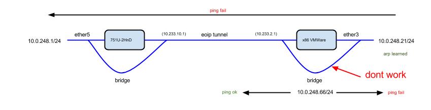

Не работает мост с интерфейсами eoip и ether на маршрутизаторе mikrotik v6.1 (x86 на VMWare)
Если не создавать мост, то ping есть между 10.0.248.66 и 10.0.248.21.
Если мост создать, то Микротик с ip 10.0.248.66 видит 10.0.248.1, но перестает видеть 10.0.248.21.
Узел 10.0.248.21 получает arp. И в его таблице есть MAC-адреса узлов 10.0.248.1 и 10.0.248.66
Помогите разобраться.
Аналогичная настройка на 751U-2HnD - все работает!
Проблема с мостом
