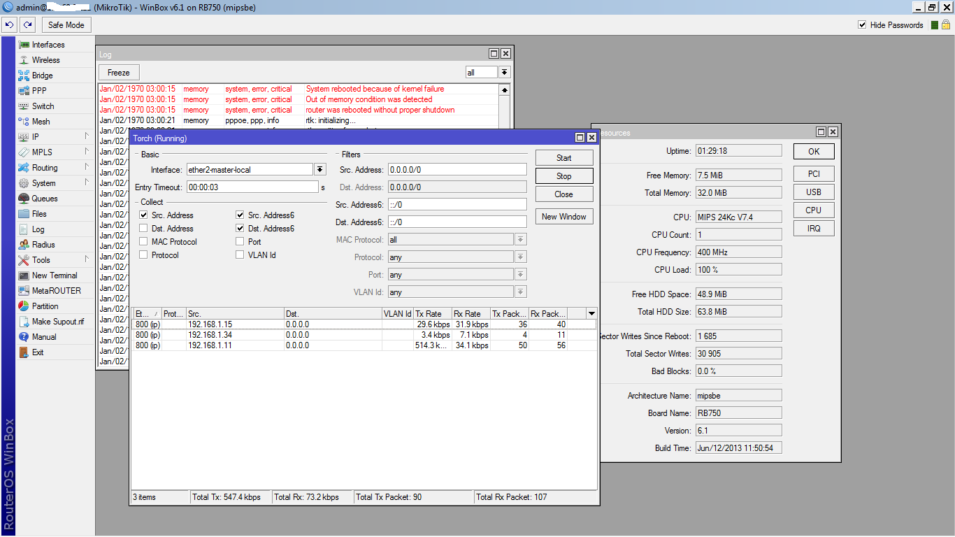

ИМНО не может инет через ADSL нагрузить проц 750 до 40%.
Что-то не то у вас настройками или самим микротиком.
(100.21 КБ) 0 скачиваний
если честно, то вот щас я в шоке, с 11 ip есть не большая зачка с торента (начальник качает что-то), порядка 78-125 пакетов прыгает.
среди настроек ничего не добавлялось, как один раз настроил, так и пашет уже полгода.
