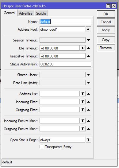

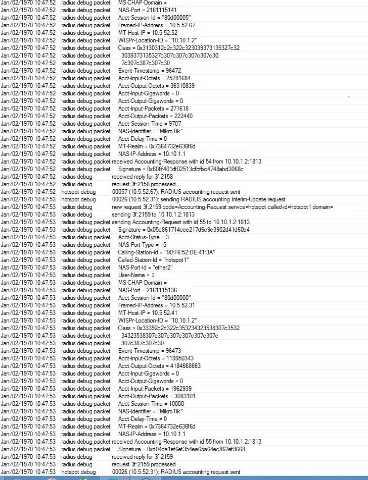

не могу понять, или у меня все кардинально не правильно настроено, или только часть ))
В логах идут постоянные интериум апдейты. пробовал увеличить время, но результат остался прежним.
И какова функция Status Autorefresh?
- user-prof.JPG (46.39 КБ) 3162 просмотра
- (364.97 КБ) 0 скачиваний
