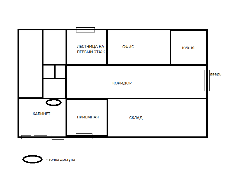

Нужна точка доступа в здание, обслуживаемое 1100AHx2. Желательно помощнее, чтобы пробивала пол на втором этаже и спокойно обслуживала оба этажа. Какие варианты можете предложить? По ценнику впринципе ограничений нет, но хотелось бы посмотреть разные варианты.

Количество пользователей - около 10. Скорости n и g одновременно, разные устройства. Размеры здания: 24м x 13м, два этажа.
Толщина стен 20-30 см. Хотелось бы точку, которая могла нормально общаться с 1100, раздавать интернет на все углы здания и на первый этаж в районе кабинета, приемной и склада

Укажите размеры Вашей картинки ( в метрах)
по-хорощему - я бы предложил использовать 2.. 3 точки ( в зависимости от размеров помещения)
3 точки UniFi обеспечили контору с порядка 50 сотрудников на вай-фае + роуминг
Сообщения: 3280
Смотрите в сторону UniFi от Ubiqiti.
Хватит трех, которые Long, или пяти обычных.
Так сказать для верности.
Если из микротика, то 3-5 (скорее 3) роутеров 951 в Mesh сети. Подвешивать к потолку. Сторонние производители делают для микротика специальные потолочные корпуса.
