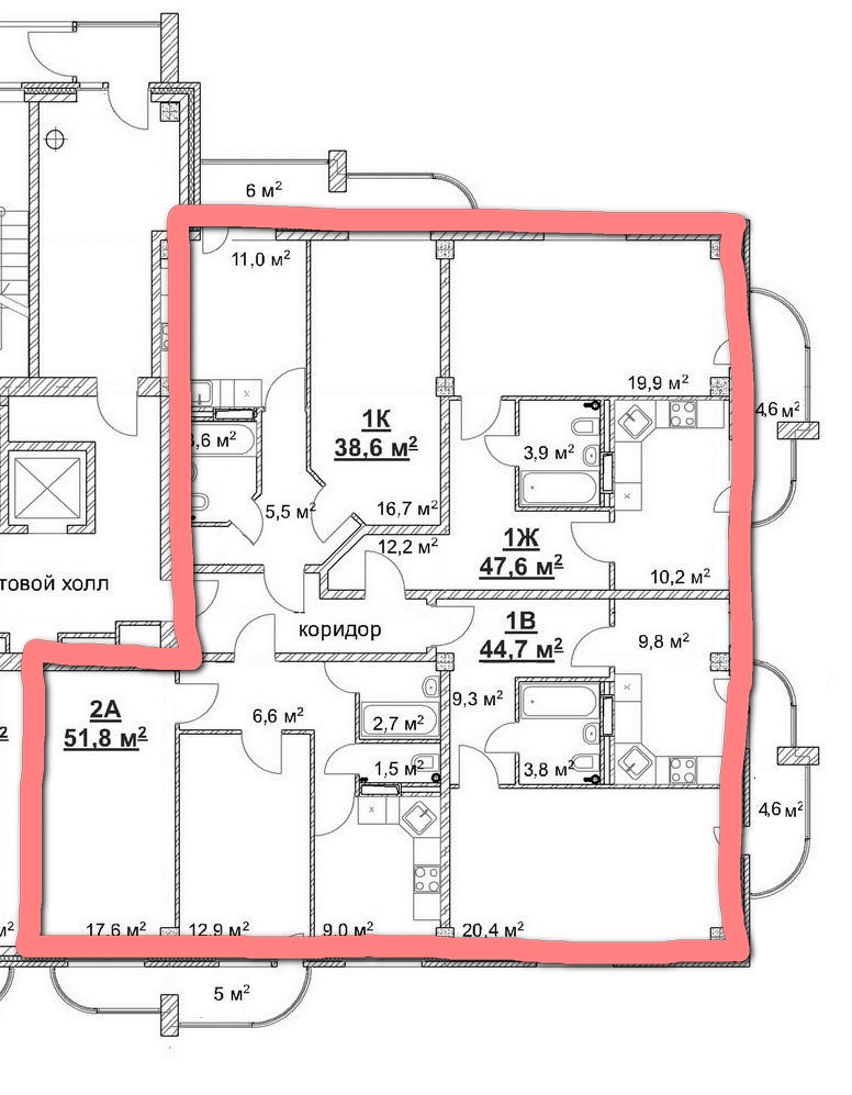

Сабж. И возможно ли обойтись одной 751ой? Стены кирпичные. Кабель провайдера примерно по центру. Уже сделан ремонт поэтому сложные операции затруднительны.

сложно будет, не факт что в углах будет работать, но в крайнем случае никто не запрещает в квартирах поставить репиторы, которые будут усиливать сигнал без протяжки какого либо кабеля.

ТЗ таково, что позволяет принебречь "углами" помещений. Одной по центру точно-ж не хватит?

я бы так не делал. стена это где то 10-15 дб потерь. вот и посчитайте примерные потери. причем считайте в обе стороны. у вас по три стены, в худшем случае это 45 дб потерь. не факт, что AP увидит дохленьких клиентов

У меня достаточно мощная радиокарта http://mikrotik.ru/katalog/katalog/adap ... arty/r52nm, в панельном доме в квартире-"распашенке" через две стены и санкабину сигнал уже слабый. а большинство устройств, которыми пытался работать на таком удалении, до роутера вообще достучаться не могут, хотя и видят. Через кирпич не пробовал, но тут, по-моему, только экспериментальным путем решить задачку можно.

Ещё вопросец: а внешняя антенна подключенная к MMCX 750го, окажет какое-нить положительное влияние?

ну все будет зависеть от её КУ, встроенная помоему 7db имеет, вычтите из характеристики внешней антенны, получите положительное действие выраженное в db.
