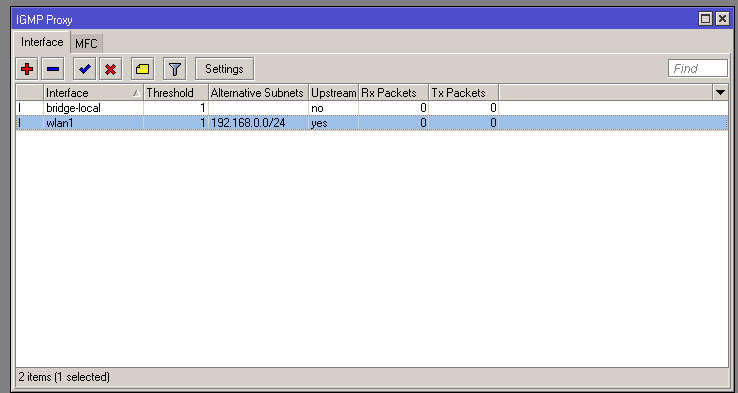

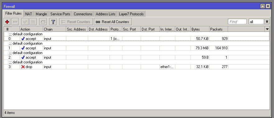

Вот мои настройки на рутере:
(41.86 КБ) 0 скачиваний
(53.64 КБ) 0 скачиваний

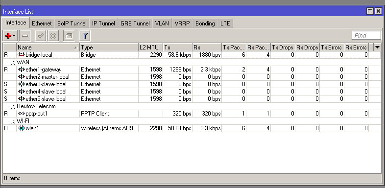

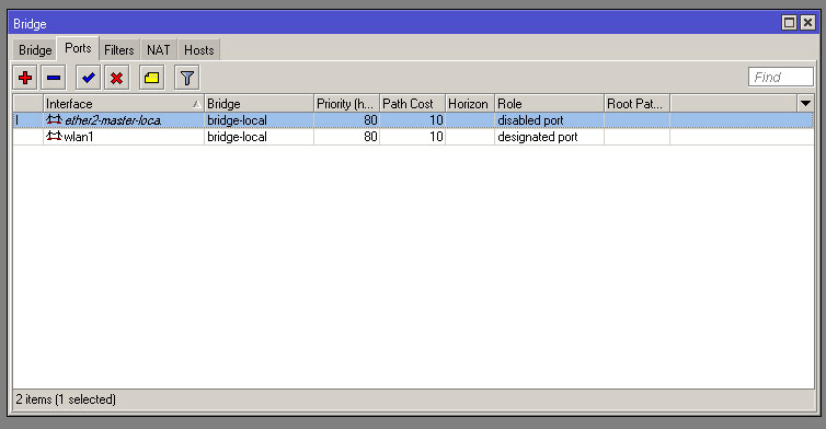

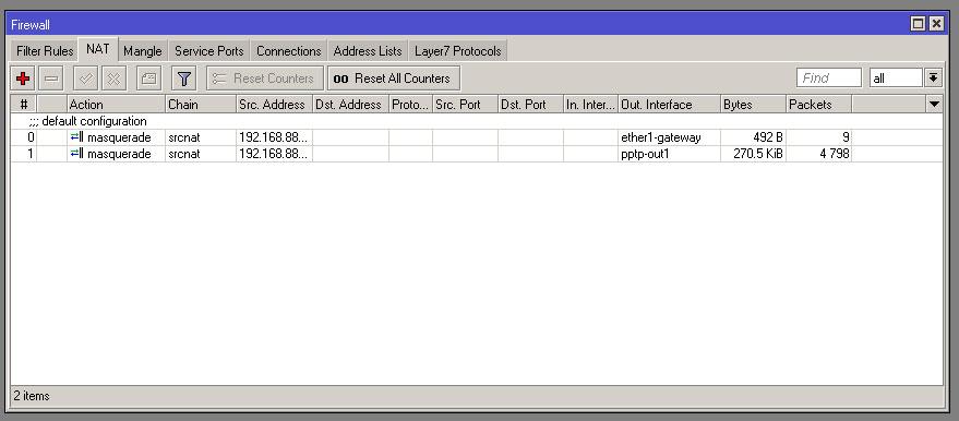

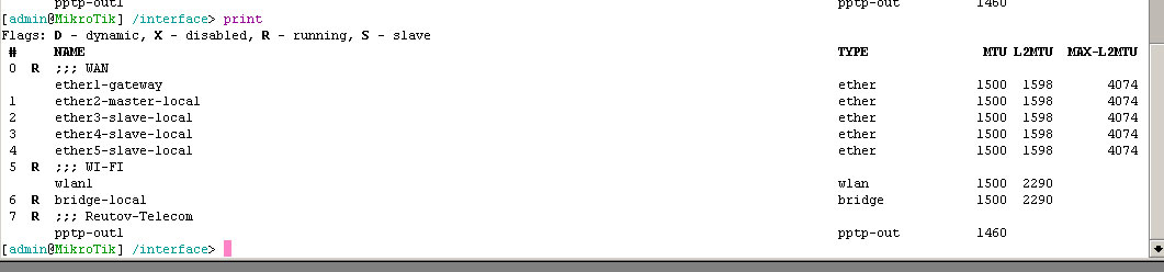

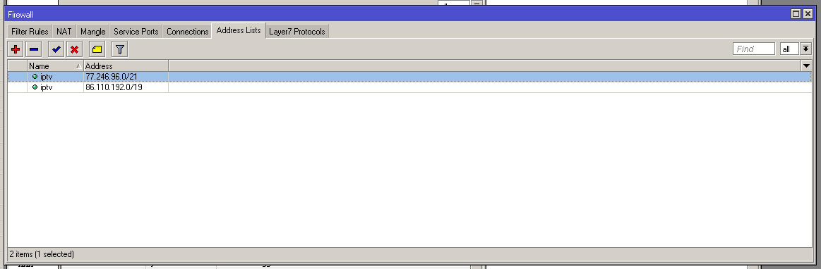

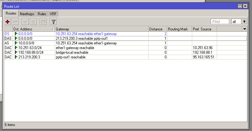

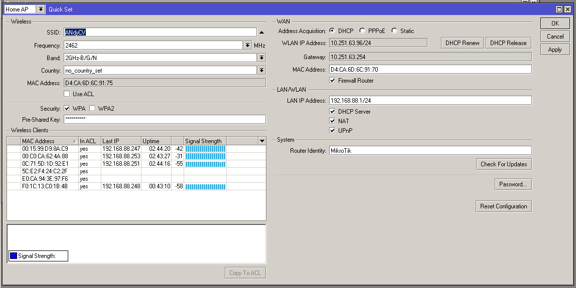

И еще картинки
(96.95 КБ) 0 скачиваний
(39.79 КБ) 0 скачиваний
(51.35 КБ) 0 скачиваний

Реутов телеком, судя по ошибкам в плейлисте? :)
1. Апстримом должен быть ether1-gateway. Впиши в Alternate Subnets 86.110.192.0/19 и 77.246.96.0/21, или, в общем случае, 0.0.0.0/0.
2. Открой iptv в файерволе:
/ip firewall address-list
add address=86.110.192.0/19 list=iptv
add address=77.246.96.0/21 list=iptv
/ip firewall filter
add chain=input comment="Allow IGMP" in-interface=ether1-gateway protocol=igmp
add chain=forward comment=IPTV dst-address=224.0.0.0/4 in-interface=ether1-gateway protocol=udp src-address-list=iptv
Только убери настройки src-address-list, если я не угадал провайдера.
3. Включи multicast-helper=full в свойствах wlan1 (в Advanced mode).

Включи ещё
/routing igmp-proxy set quick-leave=yes
если часто каналы переключаешь.
И проверь работу iptv по проводу - wifi не самая дружественная среда для мультикаста. Возможно, проблема уже не в настройках iptv. multicast-helper - нестандартная фишка, работает не со всеми клиентами.
Если по проводу работает нормально, попробуй увеличить basic rates wlan-адаптера. Но это вылезет боком в условиях плохого приёма (попросту говоря, радиус связи с точкой доступа уменьшится).
ANdyCV
Сообщения: 54
Зарегистрирован: 24 май 2013, 00:51
По кабелю все на ура даже HDTV, а вот HD TV по WiFi зеленые квадратики.... ну не может Микротик так лажать. У меня NetGear 3500 тянет HDTV без вопросов. Просто наверное в настройках лажа...
IvanTB
Сообщения: 4
Зарегистрирован: 04 июн 2013, 15:20
Тогда ой. :shock: У меня с такими настройками HD IPTV по WiFi работает. Роутер RB2011UAS-2HnD-IN v6.0, клиент ноут, VLC Player под Windows 8 x64.
Выполни /export compact file=settings.rsc, почисть там свои пароли и выложи на посмотреть. Может, что-то увижу.

Есть несколько замечаний, но вряд ли они решат проблему:
1. Зачем-то включён WDS.
2. Включён wmm-support, а правила маркировки приоритетов не заданы.
3. В настройках UPnP нужно добавить pptp-out1 как внешний интерфейс.
4. Channel Width поменяй с 20MHz на 20/40.
5. Установи frequency-mode=manual-txpower country=russia.
Я бы всё таки попробовал увеличить basic rates. Может, старшие товарищи ещё что-то подскажут.. :?
