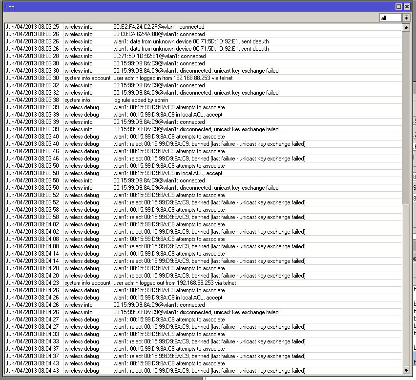

/system logging add topics=wireless action=memory
потом идёте в Log и начинаете их дружить.

Спасибо, о великий ГУРУ, без шифрования цепляется, а с WPA и WPA2 вот такая фигня в логе, хотя ключе верный:

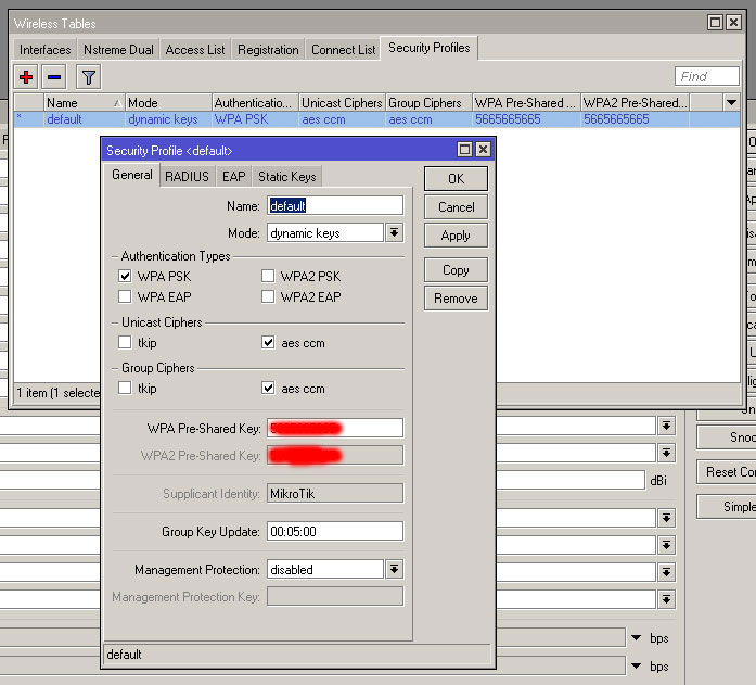

На микротике какой тип шифрования настроен, когда выбираете PSK2???
Случайно не TKIP??? Нужно AES.
А еще у принтера нужно проверить обновление прошивки. Возможно, проблемы исправлены.

gmx писал(а):На микротике какой тип шифрования настроен, когда выбираете PSK2???
Шифрование дефолтовое... а кстати где проверить?
Проверял - последняя... :(

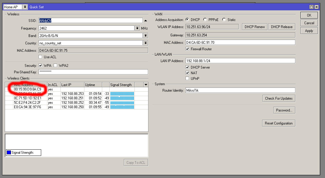

Ура!!!! Спасибо!!! Все заработало и решилось вот так...
