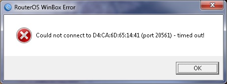

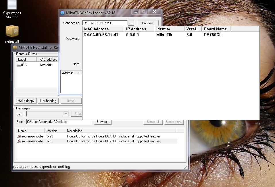

Перепрошил RB750ПД 6 версией. все работало...потом пропал доступ к устройству. Т.е. не могу подключиться не по WEB не через WinBOX. Пробовал сбросить на заводские настройки. Зажимал при выключенном устройстве Reset, затем включал и ждал пока начнет моргать индикатор ACT, затем отпускал Reset. После неоднократного сброса подлючиться не удается. Через WinBox иногда проскакивает макушник, но устройство видно ТОЛЬКО когда подключаешь LAN кабель, буквально несколько секунд, а потом снова недоступно и опять отключаешь/включаешь пачкорд, снова виден чуток и опять в оф. В скриншотах приложено, попытка подключения по макушнику (2.jpg), отлуп по таймауту и тот случай когда отключаешь/включаешь патчкорд (1.jpg). Как ни странно айпишник устройства 0.0.0.0 - и это после неоднократного сброса (ну или попытки сброса)

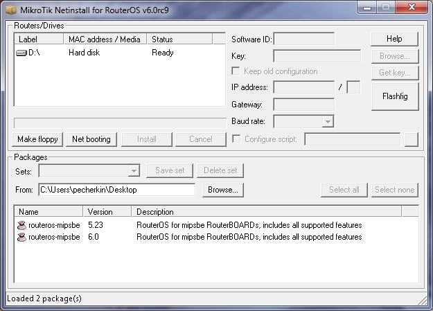

NetInstall его тоже не видит (((
Сообщения: 1507
внимательно прочитайте инструкцию. не достаточно просто подключить роутер к компьютеру чтобы его увидел нетинстал. подключить надо первый порт. жать ресет, пока лампочка на порту не потухнет и снова загорится, порядка 30 секунд

Что самое интересно, что по IP я с WinBox подключаюсь, а по MAC нет
