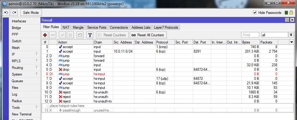

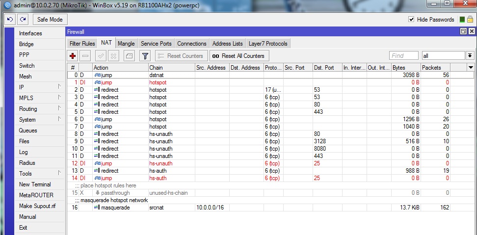

вот правила
я постараюсь конечно сам разобраться , но был бы очень признателен за помощь )

Тяжело помогать по двум скриншотам.
Нарисуйте нормальную схему. Сделайте export файерволла dhcp сервера и ip adresses
тогда можно будет думать

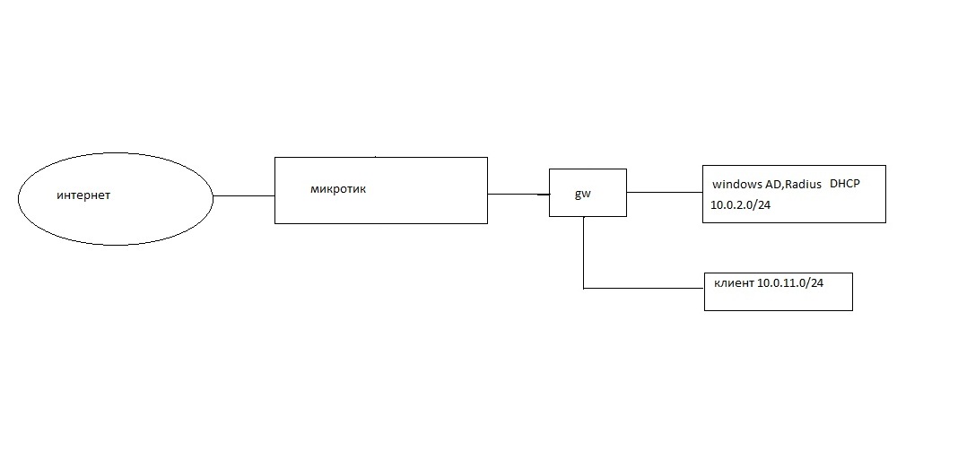

значит полная схема такова :
есть серверная подсеть , там находится контролер AD и DHCP сервер. в этой же подсети планируется расположить микротик в качестве прокси сервера с авторизацией на радиусе ад.
клиенты в своих подсетях с динамическими адресами.
или вам картинку нарисовать?

/ip firewall filter
add action=accept chain=input disabled=no src-address=10.0.2.11
add action=accept chain=input disabled=no dst-port=8291 protocol=tcp \
src-address=10.0.11.0/24
add action=passthrough chain=unused-hs-chain comment=\
"place hotspot rules here" disabled=yes
add address=10.0.2.200/16 disabled=no interface=ether11 network=10.0.0.0
/ip firewall filter print dynamic
0 D chain=forward action=jump jump-target=hs-unauth hotspot=from-client,!auth
1 D chain=forward action=jump jump-target=hs-unauth-to hotspot=to-client,!auth
2 D chain=input action=jump jump-target=hs-input hotspot=from-client
3 D chain=input action=drop protocol=tcp hotspot=!from-client dst-port=64872-64875
4 I chain=hs-input action=jump jump-target=pre-hs-input
5 D chain=hs-input action=accept protocol=udp dst-port=64872
6 D chain=hs-input action=accept protocol=tcp dst-port=64872-64875
7 D chain=hs-input action=jump jump-target=hs-unauth hotspot=!auth
8 D chain=hs-unauth action=reject reject-with=tcp-reset protocol=tcp
9 D chain=hs-unauth action=reject reject-with=icmp-net-prohibited
10 D chain=hs-unauth-to action=reject reject-with=icmp-host-prohibited
"place hotspot rules here" disabled=yes to-addresses=0.0.0.0
add action=masquerade chain=srcnat comment="masquerade hotspot network" \
disabled=no src-address=10.0.0.0/16 to-addresses=0.0.0.0fi
/ip firewall nat print dynamic
0 D chain=dstnat action=jump jump-target=hotspot hotspot=from-client
1 I chain=hotspot action=jump jump-target=pre-hotspot
2 D chain=hotspot action=redirect to-ports=64872 protocol=udp dst-port=53
3 D chain=hotspot action=redirect to-ports=64872 protocol=tcp dst-port=53
4 D chain=hotspot action=redirect to-ports=64873 protocol=tcp hotspot=local-dst
dst-port=80
5 D chain=hotspot action=redirect to-ports=64875 protocol=tcp hotspot=local-dst
dst-port=443
6 D chain=hotspot action=jump jump-target=hs-unauth protocol=tcp hotspot=!auth
7 D chain=hotspot action=jump jump-target=hs-auth protocol=tcp hotspot=auth
8 D chain=hs-unauth action=redirect to-ports=64874 protocol=tcp dst-port=80
9 D chain=hs-unauth action=redirect to-ports=64874 protocol=tcp dst-port=3128
в правилах фаервола и ната ещё куча джампов, сделанных мастером настройки хоспота.

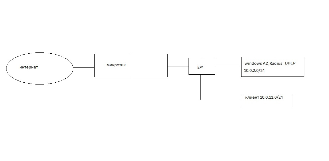

Схему рисуйте, с указанием айпишников и подсетей, где что висит
