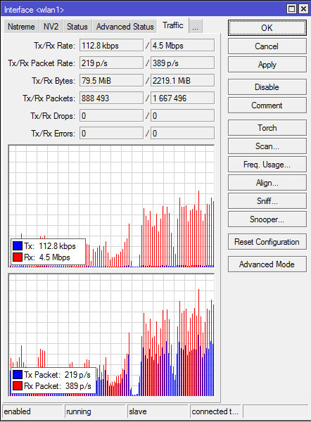

Вкладываю скрины показаний трафика точки доступа и клтиента. Скорость линка колеблется от 120 до 150 мегабит. Но, при скачивании фильмов с локальной сети, к которой подключена точка доступа реальная скорость не превышает и 10 мегабит. (чаще 5 мегабит). Точки и сервер с фильмами в одном адресном пространстве, роутнинга никакого нет, точки создают чисто мост между двумя сегментами сети. Пробовал менять полосу пропускания от 5 до 40 Мгц, не помогает. Пинги до сервера с фильмами через мост от 5 до 25 мс, не обрываются. Куда смотреть, что курить, где кастыль. Гуру, помогите плиз советом, если все налажу - выложу подробный фотоотчет.

- реальный трафик клиента
- Trafik klienta.jpg (131.45 КБ) 5405 просмотров

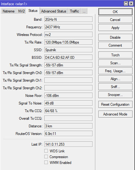

- статус беспроводного соединения клиента
- Status klienta.jpg (105.64 КБ) 5405 просмотров

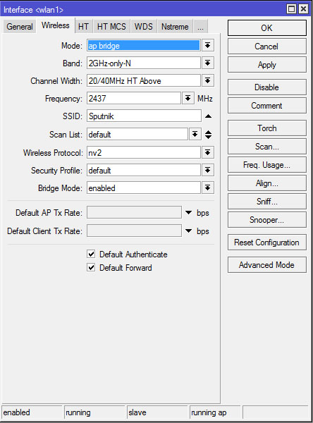

- настройки точки доступа
- nastroyky ap.jpg (94.66 КБ) 5405 просмотров

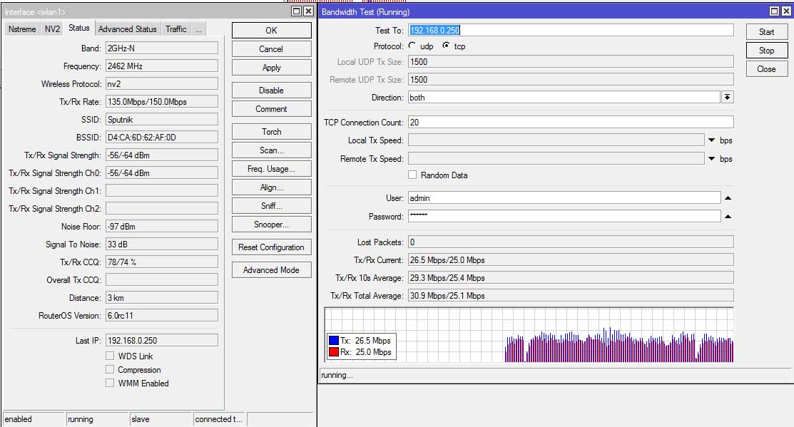

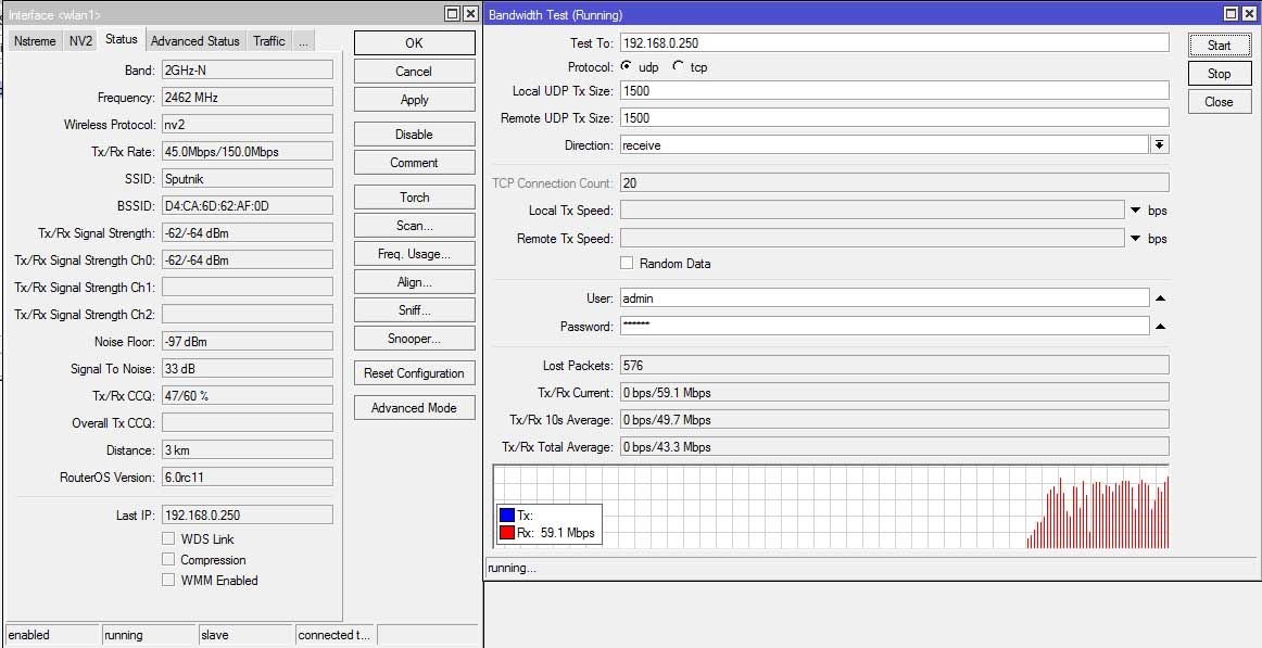

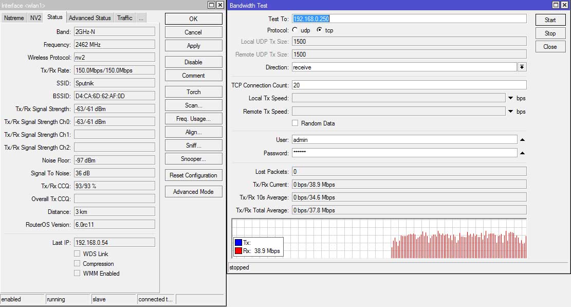

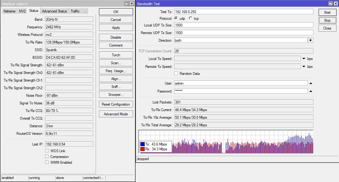

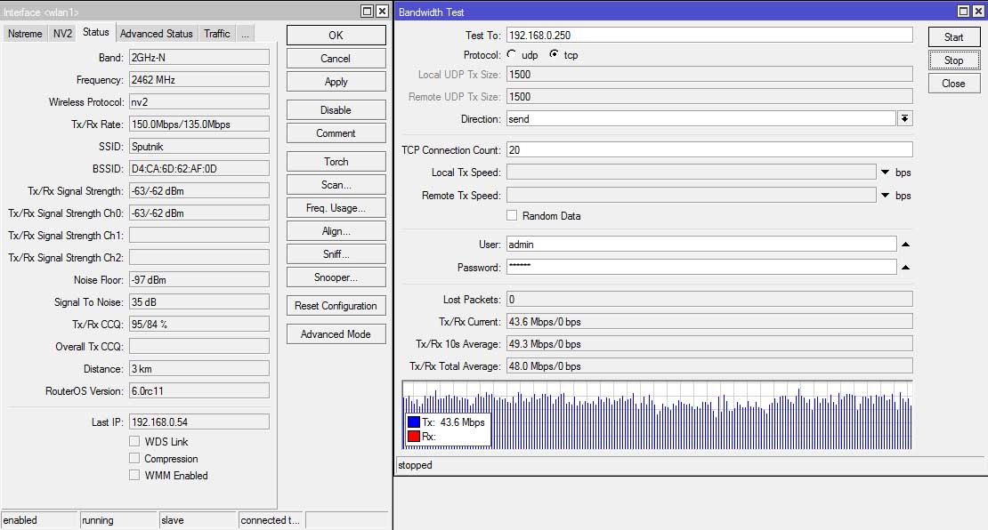

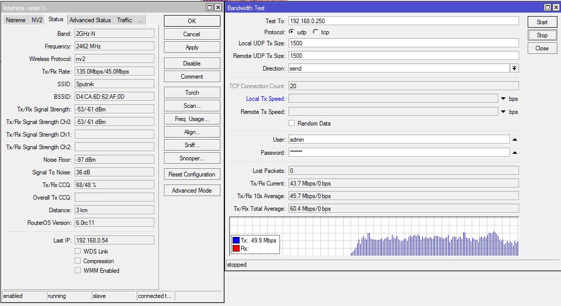

Запустил Bandwidth Tester на клиенте.
Выкладываю скрины результатов.

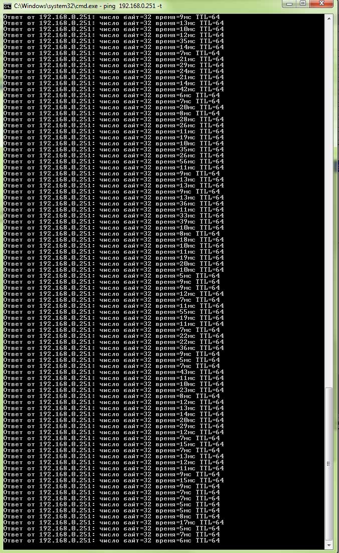

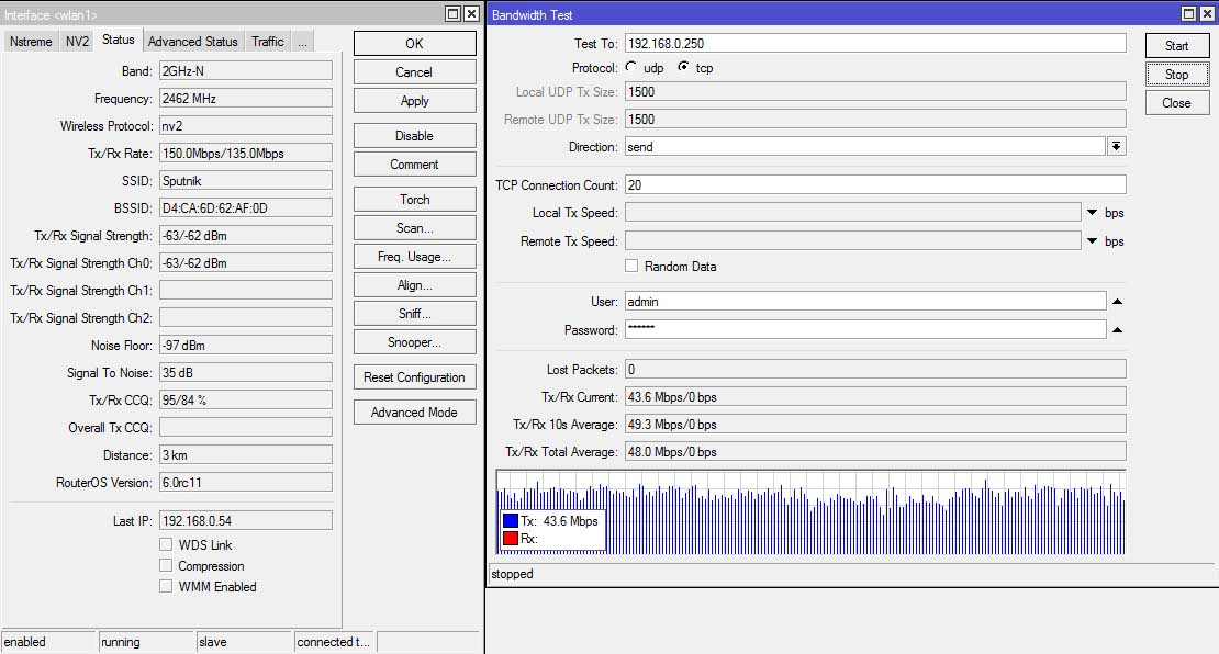

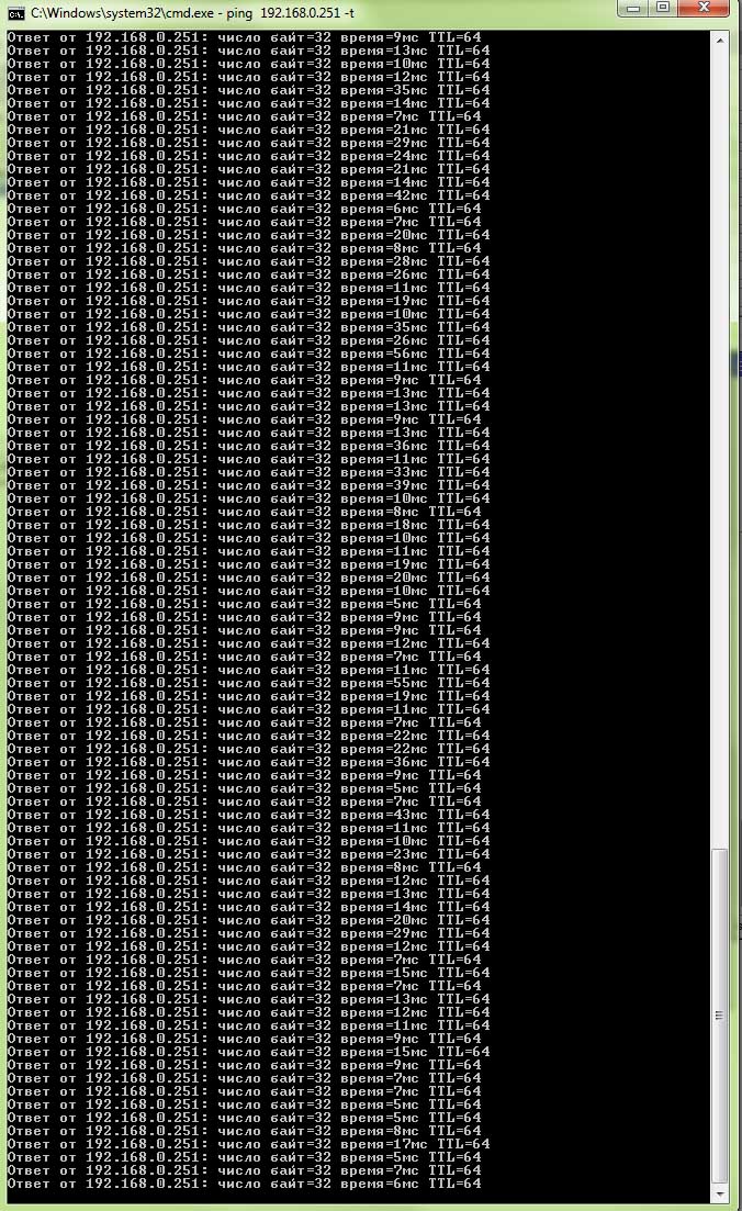

продолжение
- Пинги до клиента через мост во время проведения тестов
- (286.57 КБ) 108 скачиваний
- TCP Both
- (125.86 КБ) 108 скачиваний

Судя по пингу, сигнал не уверенный. Об этом же свидетельствуют потерянные пакеты UDP.
Отсюда и низкая скорость. 150Мбит разумеется, никогда не будет, но до сотки должен доходить. А у тебя вокруг 50Мбит крутится.
Может, помехи по пути (те же деревья). Но даже 50 - это не 0,5, которые ты качаешь по FTP.
Таки посмотри в сторону окна.

А какие пинги на чистом (незагруженном) канале?
Broman
- Сообщения: 47
- Зарегистрирован: 27 фев 2013, 09:03
Пинги на незагруженном канале такие же как и на загруженном. Если и меняются то незначительно, почти незаметно, так как флуктуации от 5 до 25 мс постоянно есть. Поигрался с MTU - ставил разные значения, пытался расчитать (насколько это возможно при таком разбросе пинга). Разницы в скорости не увидел.
