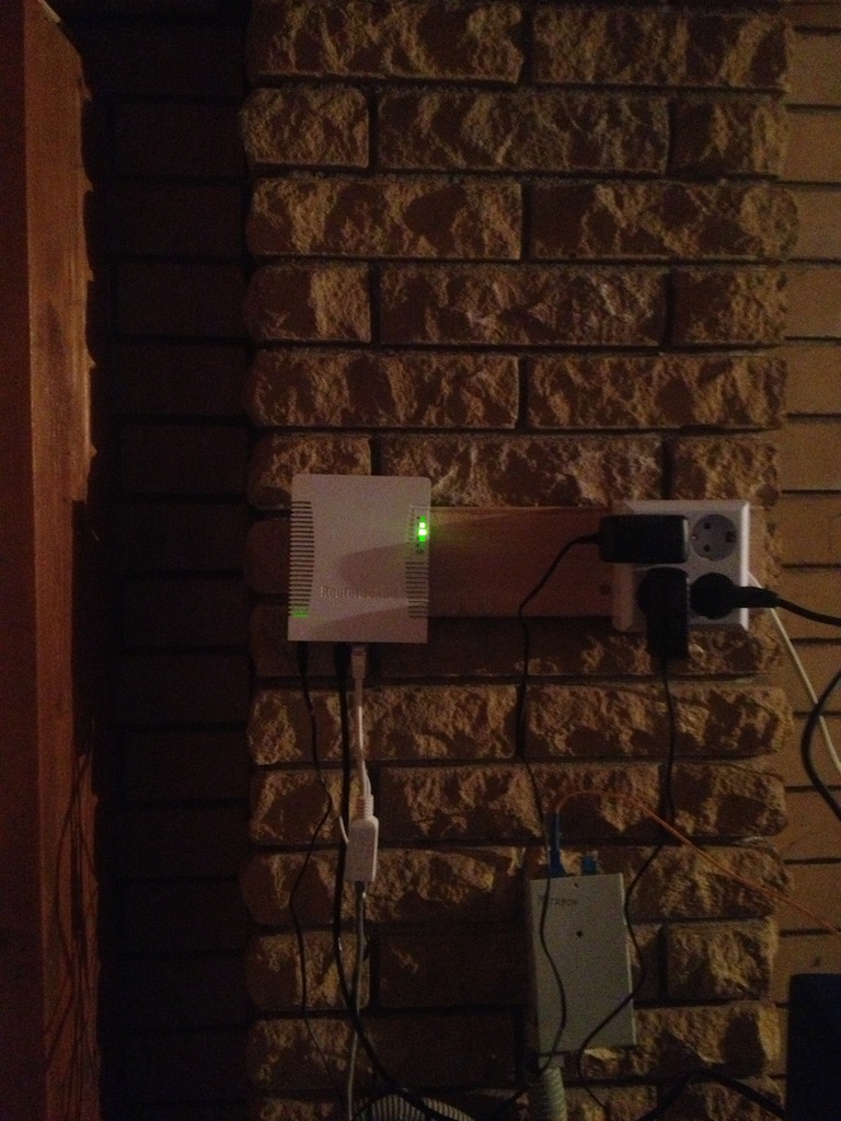

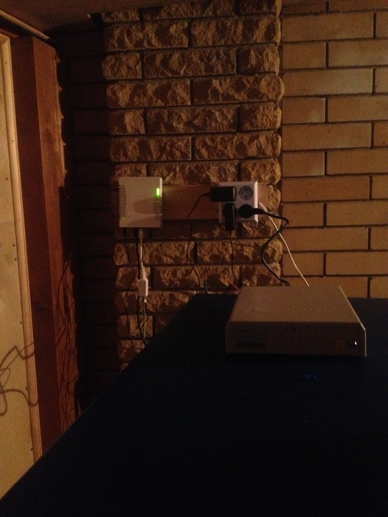

Общий план, дизельная, волокно.
(202.77 КБ) 295 скачиваний
951-1
(219.69 КБ) 295 скачиваний

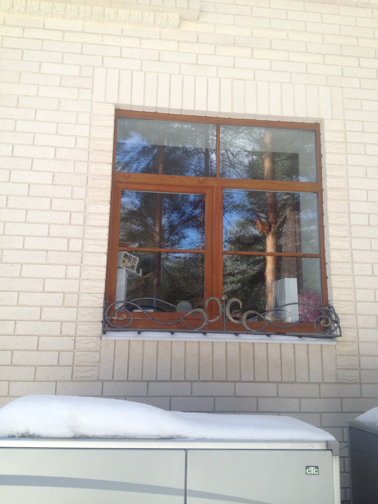

SXT-2 за окном в доме, внизу.
(201.08 КБ) 295 скачиваний

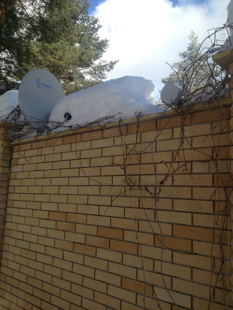

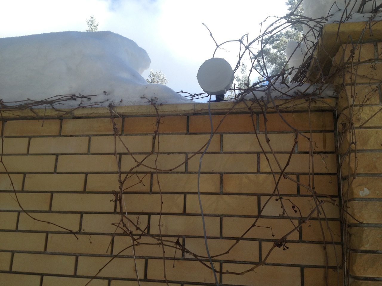

SXT-1
(235.76 КБ) 295 скачиваний
SXT-1
(288.75 КБ) 295 скачиваний
