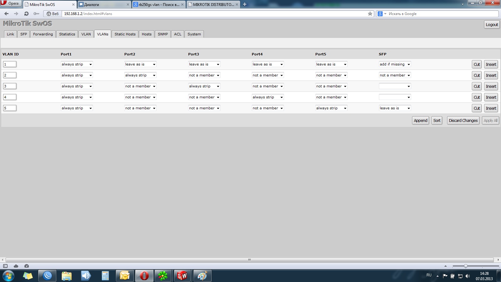

Доброго дня всем форумчанам ! прошу помощи в настройке RB260gs . намедне погуглил мануалы , не один из опробованых методов настройки не получился. вся соль насколько я понимаю находится на вкладке VLANs , в мануалах там ставятся галки , а на моей прошивке из списка нужно выбирать значение(NOT A MEMBER ,ALWAYS STRIP,ADD IF MISSING ,LEAVE AS IS )
Сразу оговорюсь , что с умными свичами и VLANами дело имею впервые . задача стоит такая :
1 порт rb260gs транковый , подключен к rb450G (VLANы созданы ,каждому из них присвоен адрес и прикручен DHCP )
к 2 порту подключена сеть 192.168.2.0/24 VLAN-2
к 3 прту подключена сеть 192.168.3.0/24 VLAN-3
к 4 порту подключена сеть 192.168.4.0/24 VLAN-4
к 5 порту подключена сеть 192.168.5.0/24 VLAN-5
внимание вопрос ))))
как правильно настроить свич чтобы с каждого порта трафик уходил в собственном VLANе и изолировать подсети друг от друга ?

1 порт подключен к роутеру
2 порт подключен к компьютеру
3 порт подключен к компьютеру
4 порт подключен к компьютеру
5 порт подключен к компьютеру
мне тебуется трафик с каждого компьютера загнать в свой VLAN и отправить на роутер

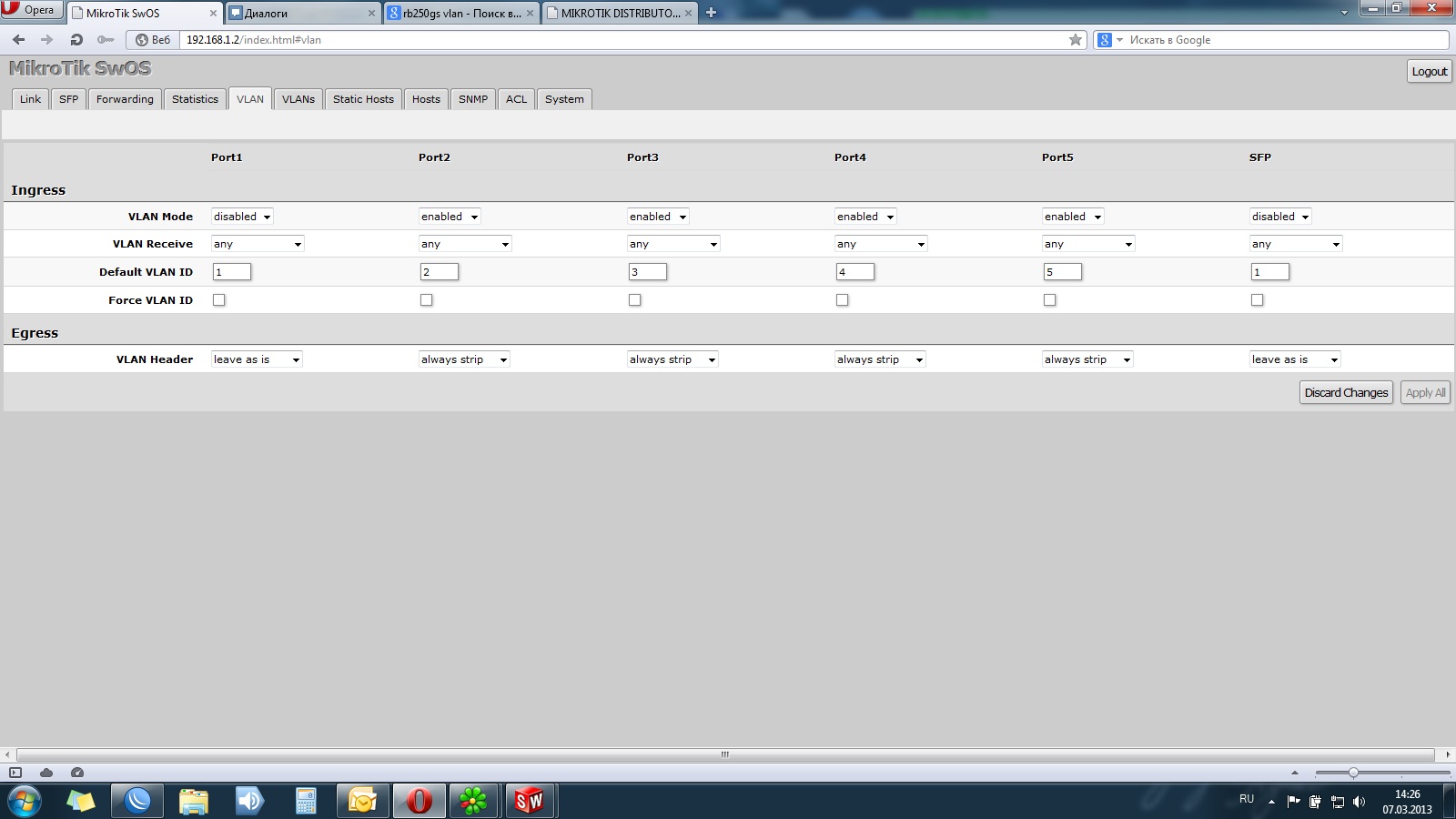

Вы все правильно сказали . мне нужно чтобы компы не могли контактировать между собой . я понимаю конечно что документацию нужно читать , но в документации ниразу не увидел такое же меню как у меня во вкладке VLANS
- Сообщения: 3087
По картинкам:
как минимум для 1 порта Vlan Mode нужно поставить Optional.
а ниже Alwais strip.
Судя по картинкам в SwOS немного изменили настройки.

Optional – снятие всех меток вланов и передача трафика без них. ????
а зачем мне снимать метки . трафик с первого порта должен уходить на роутер с тегами .
- Сообщения: 3087
denilkor писал(а):Optional – снятие всех меток вланов и передача трафика без них. ????
Да нет. Я виноват, не надо снимать. Я не сразу въехал в задачу. Я думал, что по первому порту надо весь трафик смешать. Я просто сразу свою задачу недавнюю представил, но у меня был 250G и вкладка VLANs у меня просто с галочками.
