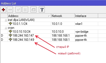

Пока настраивал ВПН, заметил, что иногда при коннекте, что-то идет не так и отваливается pppoe соединение, тут же происходит реконнект, Но в ip-addresses появляется новая запись с новым IP и при этом старая запись тоже остаётся. Из-за этого происходят глюки, инет не пашет.
Может скрипт какой написать, чтобы проверял. Если есть второй IP с данным интерфейсом, то грохал предыдущую запись.
Руками то в терминале это можно сделать так:
/ip address remove 2
у меня всего три записи, 0, 1 и 2. Если появляется третья, то это второй IP pppoe.

Пытаюсь подключиться openVPN клиентом с виндовой машины
[mtik@mt] /ip address> print
 #   ADDRESS            NETWORK         INTERFACE
 0   ;;; inet dlya LAN(WLAN)
     10.0.1.1/24        10.0.1.0        wlan1
 1   ;;; ovpn
     10.0.10.10/24      10.0.10.0       vpn-bridge
 2 I 172.16.0.253/32    188.168.168.1   pppoe-ttk
 1   ;;; ovpn
 3 I 188.168.169.165/32 188.168.168.1   pppoe-ttk
 1   ;;; ovpn
 2 D 172.16.0.253/32    188.168.168.1   pppoe-ttk
 3 D 188.168.169.165/32 188.168.168.1   pppoe-ttk
 4 D 172.16.15.189/32   188.168.168.1   pppoe-ttk
 1   ;;; ovpn
Инет не работает, пока не сделаю
[mtik@mt] /ip address> remove 2
[mtik@mt] /ip address> remove 3
 1   ;;; ovpn
 2 D 172.16.15.189/32   188.168.168.1   pppoe-ttk
