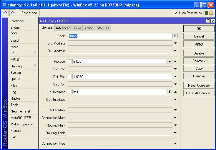

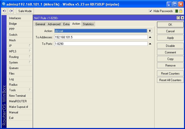

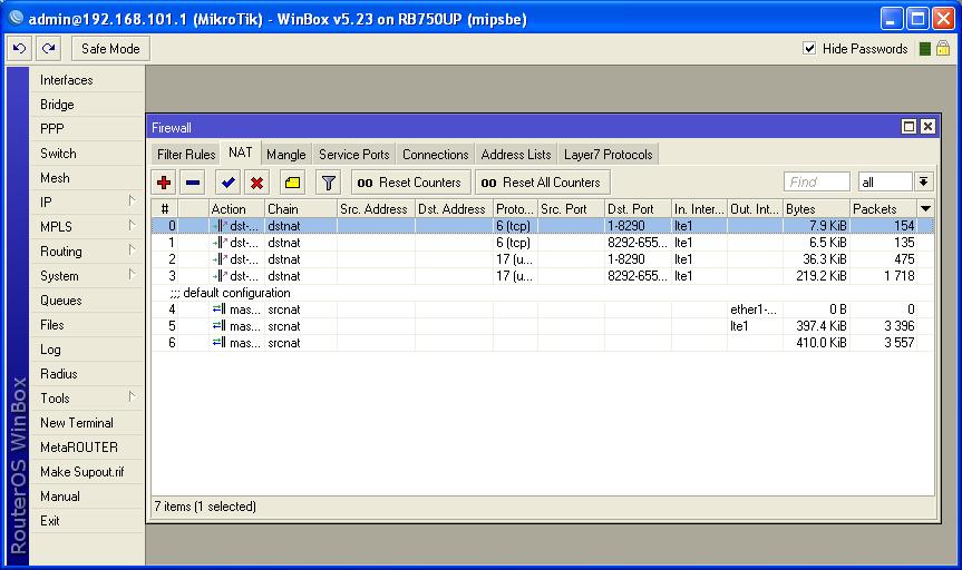

Прошу помощи в настройке microtic как шлюза. Проблема в том, что находящийся за ним FTP-сервер отказывается работать в пассивном режиме.
Прилагаю скриншоты правил NAT, все правила одинаково сделаны, проброс портов проверял - подключался через telnet, так же на сервере доступен с внешки rdp. Интернет работает.
Порты пробросил все, кроме winbox.
ip FTP-сервера - 192.168.101.5, он заведомо рабочий (проверено на другом интернет-канале), ипользует порты 21 и 30000-30100.
Тем не менее, когда заходишь на внешний адрес (yota) через explorer как на ftp, появляется ошибка перехода в пассивный режим.
При работе через другой интернет-канал и оборудование такой проблемы нет. Дело так же не в yota, потому что через zyxel keenetic giga всё работает и на yota.
Прошивка на микротике 5.24.
(75.08 КБ) 58 скачиваний
Сообщения: 2350
попробуйте включить upnp на микротике
