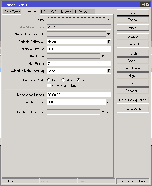

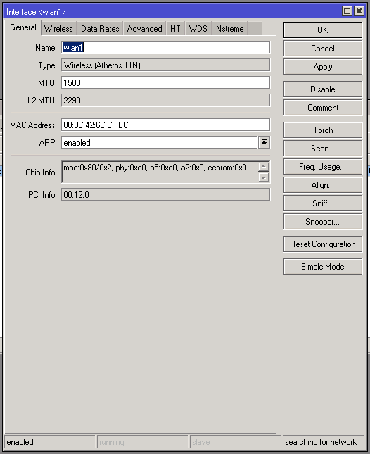

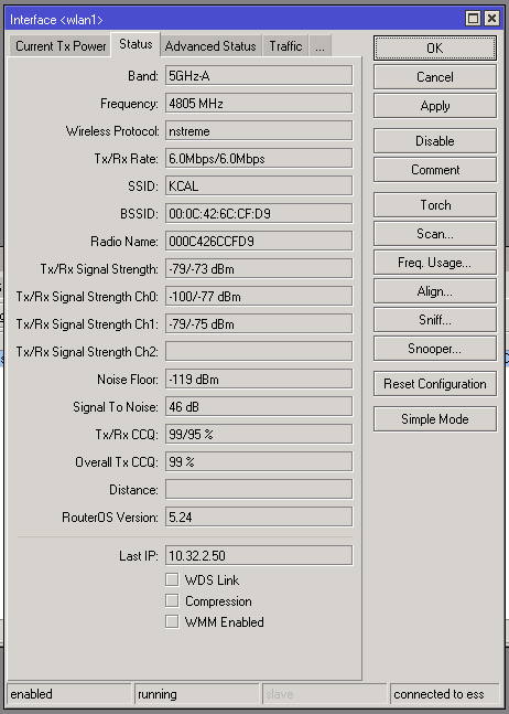

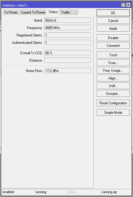

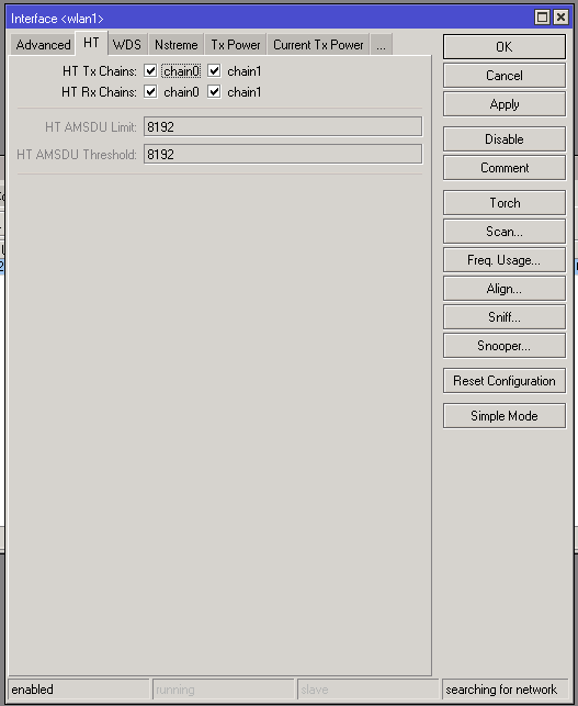

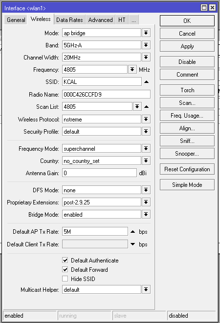

Коллеги помогите разобраться с проблемкой. Есть линк - 9 км. Оборудование в обоих точках - RB411GL+R52Hn, Ubiquti RocketDish 2G-24. Высота
подвеса антены в точке А - 100 м, в точке Б - 50 м. Прямая видимость. Линк поднимается в диапазоне 5Ггц, скорости Tx/Rx 36Mbps/36Mbps.
Проблема заключается в том, что как только появляется трафик из точки Б в точку А перезагружаются роутеры. Перезагружаются и в точке А и в точке
Б. При трафике наоборот из точки А а точку Б, все нормально.До начала прокачи трафика пинг 7 мс, при прокачке 280 мс. Занижение скорости не
помогает. Прошивки 5.24 с http://www.mikrotik.com/download.
Было подозрение на блоки питания, подключали лабораторный БП - ситуация не изменилась. Статистика роутеров показывает, что питание на них 20-21в. Диапазон 5Ггц вообще чистый (судя по встроенному спектральному анализатору).

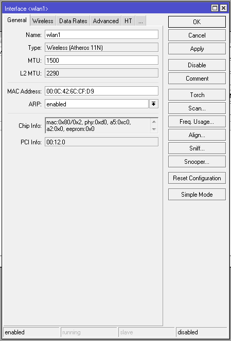

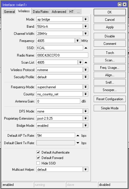

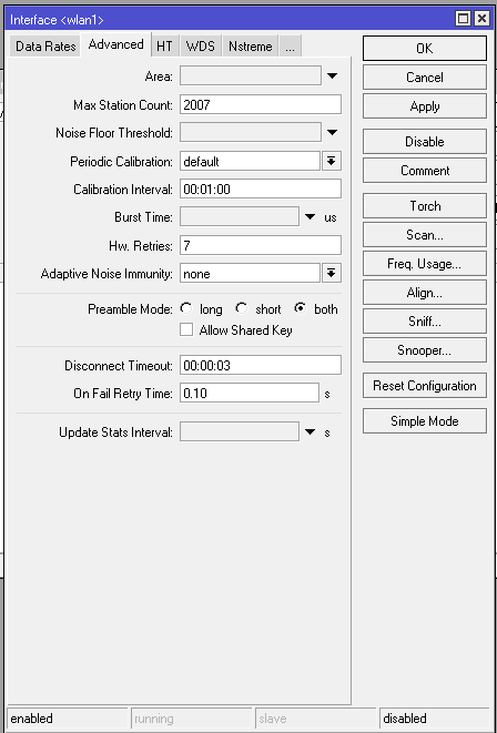

Настройка точки А.
(16.17 КБ) 100 скачиваний
(21.3 КБ) 100 скачиваний
(17.99 КБ) 100 скачиваний
(14.6 КБ) 100 скачиваний
(19.04 КБ) 100 скачиваний

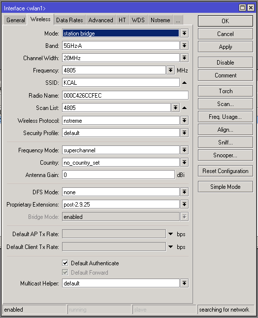

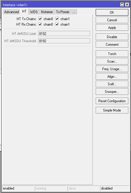

Настройка точки Б.
(18.47 КБ) 99 скачиваний
(23.54 КБ) 99 скачиваний
(19.92 КБ) 99 скачиваний
(15.91 КБ) 99 скачиваний
(16.48 КБ) 99 скачиваний

На этом форуме могут только дёсны жевать!!! Напиши config wireless (interface wireless print).
Посмотри нагрузку на процессор, так же необходим кусок лога после перезагрузки, где красным выделена ошибка(причина перезагрузки)!

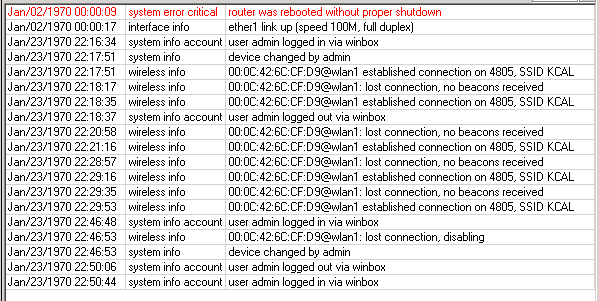

Вот логи после перегруза точки.
Сообщения: 1507
r0mari0 писал(а):Вот логи после перегруза точки.
ну он вам и написал, что устройство перегрузилось без видимой причины. гляньте в файлах, есть там autosupuot.rif?
