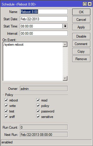

Добрый день, помоги пожалуйста с написанием текста скрипта для перезагрузки микротика.
Захожу в System->Sheduler, создаю скрипт с именем Reboot, указываю время запуска. Если написать в пункте On Event:
/system script add name=reboot source={/system reboot}
/system scheduler name=scheduled-reboot start-date=feb/22/2013 on-event=reboot
Заработает? Или можно просто прописать:
/sys reebot
Как правильно?

просто, в шедулер запихните /system reboot, разницы никакой, но зачем плодить скрипт с командой, и его запускать по расписанию, если можно саму команду сделать по расписанию.

simpl3x писал(а):просто, в шедулер запихните /system reboot, разницы никакой, но зачем плодить скрипт с командой, и его запускать по расписанию, если можно саму команду сделать по расписанию.
Я читал, что может потребоваться подтверждение перезагрузки. Такое может быть? У меня Mikrotik 750G прошивка v5.13.
А поле Policy- там всякие галки стоят, оставить по умолчанию?

у вас в обоих вариантах не будет подтверждения перезагрузки. и оно не надо. у меня так одна x86 раз в неделю ночью перегружается, и я как бы не просыпаюсь, чтобы подтвердить )))

на тему прошивки не знаю, смотрите chalenglog, но думаю что разницы нет, на 5.20 такого 100%.
на тему галок - помоему как раз в них заключается ваш вопрос с y\n, честно не помню, когда то давно читал, но за не надобностью разграничивать сразу забылось. оставьте по дефолту, в 99% вам от этого хуже не будет.

Шедуль выглядит так короче))
