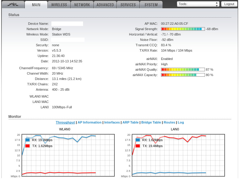

На сегодня есть два проблемных линка, проблема из-за дальности. Один на 22км построен на Бриджах 25Дб. Оптическая видимость 100%, зона Френеля немного ограничена. Штатный спидтест линка показывает тотал 50 МБит/с, по 25МБит/с up-down. При реальной загрузке скорость не превышает 20-25 МБит/с
Скрин данного линка:

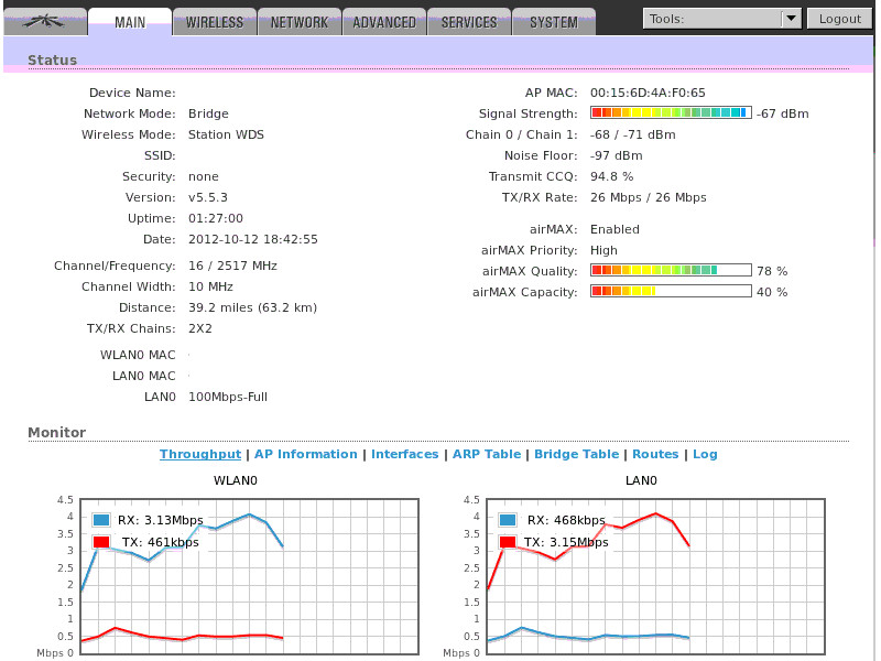

Второй линк около 60 км, построен на Роккетах и Дишах 24Дб. Оптическая видимость при хорошей погоде есть, зона Френеля отличная, луч проходит в 150м над землей. Единственный недостаток данного линка 50% вода, 50% суша, из-за чего линк частенько падает, исправляется изменением канала. Штатный спидтест линка показывает тотал 10 МБит/с, по 5МБит/с up-down. При реальной загрузке скорость не превышает 4-5 МБит/с

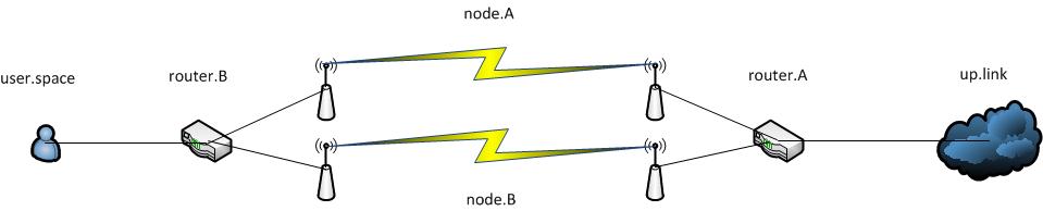

Сообщения: 1507
для начала попробуем баз динамической маршрутизации. т.к. теже грабли, только в профиль.
(17.37 КБ) 50 скачиваний
node.A
router.A: 10.0.0.1/30
router.B: 10.0.0.2/30
node.B
router.A: 10.0.0.5/30
router.B: 10.0.0.6/30
user.space:
10.0.1.0/24
предполагается, что router.B работает как маршрутизатор, без NAT.
[router.A]
/ip route add dst-address=10.0.1.0/24 gateway=10.0.0.2 distance=10 comment="node.A"
/ip route add dst-address=10.0.1.0/24 gateway=10.0.0.6 distance=20 comment="node.B"
[router.B]
/ip route add dst-address=0.0.0.0/0 gateway=10.0.0.1 distance=20 comment="node.A"
/ip route add dst-address=0.0.0.0/0 gateway=10.0.0.5 distance=10 comment="node.B"
в итоге, должно получится примерно следующее:
от абонента, из user.space, пакет должен идти по дефолту через 10.0.0.5, т.е. ноде.Б, так как у маршрута наименьший путь. а вернуться к нему должен через 10.0.0.2, т.е. через ноде.А, т.к. там меньший маршрут.
соответственно, как там будет настроен роутер.А в отношении up.link помоему не имеет значения, можете nat, можете дальше роутить.
