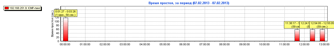

Сейчас смотрел, пропадает пинг ровно на 59 секунд, в некоторых случаях на 1 минуту 59 секунд. Все время у разных IP, будь то компьютер или камеры видеонаблюдения... ARP именно на свиче очистить или на роутере?

Как проверить кольцо? Потому что когда я сталкивался с кольцом у меня пинги то ходили то нет постоянно, а такого что бы на 1 минуту пропадали не было...
- Вот так вот странно пропадает...
- (119.03 КБ) 38 скачиваний
