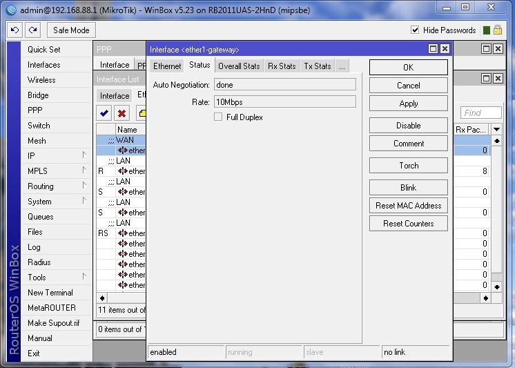

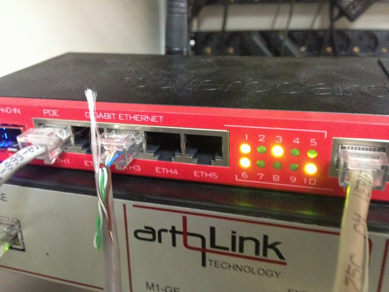

Настроил я 450RG вернее мне помогли настроить.
Провайдер выдает 1 гигабит по локалке и 100мбит по ppoe интернета.
На 450G кабель от провайдера включен 1 порт.
2 порт подключен к компьютеру на 100мбит.
Все работает.
Перенес все настройки с 450G на RB2011UAS-2HnD-IN.
И появляется косяк, первый порт не хочет работать, он не загарается даже.
Если напрямую первый порт подключить к компьютеру тоесть к 100 мбитам, порт работает.
Может проблема в poe? Хотя на 450G тоже было, но все работало.
В чем проблема?
Если провод провайдера подключить к 6 порту, все работает.

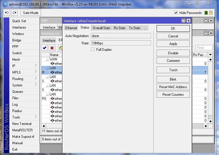

Причем ко 2 порту включен компьютер и он показывает только 10мбит.
RB2011UAS-2HnD-IN и порты 1 гигабит

c 1 по 5 порт не хочет работать ВООБЩЕ с проводом от провайдера с 1 гигабитом. Даже DCHP client не получает внутренний ip провайдера.
разница между 1-5 и 6-10 портами в том что первые: 1 Гбит\с а вторые 100мбит\с.
наш офисный 100% работает с 100 мбит\с портом, посмотрите, может у вас в настройках не поставлена галка Auto Negotiation и выставлено принудительно 1Gb\s?
а 10мбит показывает кто? а порты с 1 по 5 собраны в свитч через Master\Slave port?

- 2.jpg (70.09 КБ) 8102 просмотра
- 1.jpg (73.66 КБ) 8102 просмотра

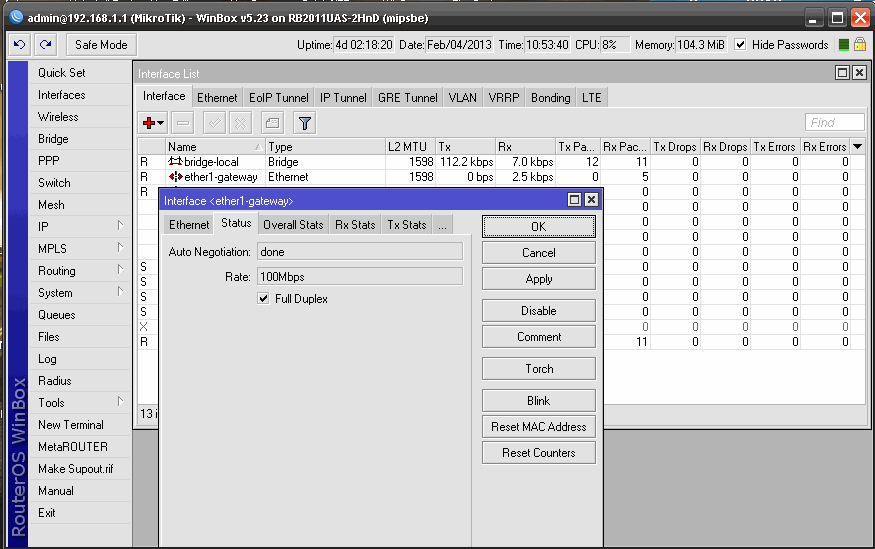

У 2011 серии, толи глюк такой, толи особенность, но 1-5 порты работают ТОЛЬКО при линке в 1Gbps и только на 4 парах. Любые другие скорости или парность вызывают огромные потери данных или вообще не работоспособность этих портов.
Неправда ваша. Работают на 100Mbps. На счет парности кабеля не проверял - у меня все 4-х парные.
Подключен к старому 8 портовому HUB Compex. Адрес получает по DHCP.
