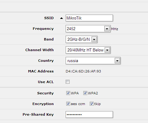

в общем как настроить wifi так чтобы с ним могли работать все устройства т.е. b/g/n соответственно n работал на большей скорости?
сейчас стоит в настройках так:
и b/g клиенты не могут соединиться с микротиком некоторые его вообще не видят, в общем суть такая что надо как-то чтобы все его видели и работали.
спасибо, ps RB751U-2HnD

Попробуйте выставить 6 канал (2437), а то 10 залезает аж на два диапазона, что увеличивает количество помех.

какое устройство и какой у вас txpower стоит?

18dbm, девайс MikroTik RB751U-2HnD
те кто N поддерживает без проблем канектятся и работают на скорости ~ 65-150мбит, а у кого B/G видят но не могут заканектится...

у меня дома например такая же моделька роутера, конектитца к нему всё что можно, посему вы видмо где то перемудрили с настройками. там есть сброс wifi на дефолт. попробуйте начать с этого, и по чуть чуть наращивайте те настроки которые вам нужны, проверяя после каждого действия.

я по этому сайту и настраивал, сбрасывал толку ноль N работают B/G нет. Где-то что-то нужно выставить иначе вопрос где и что. ))
