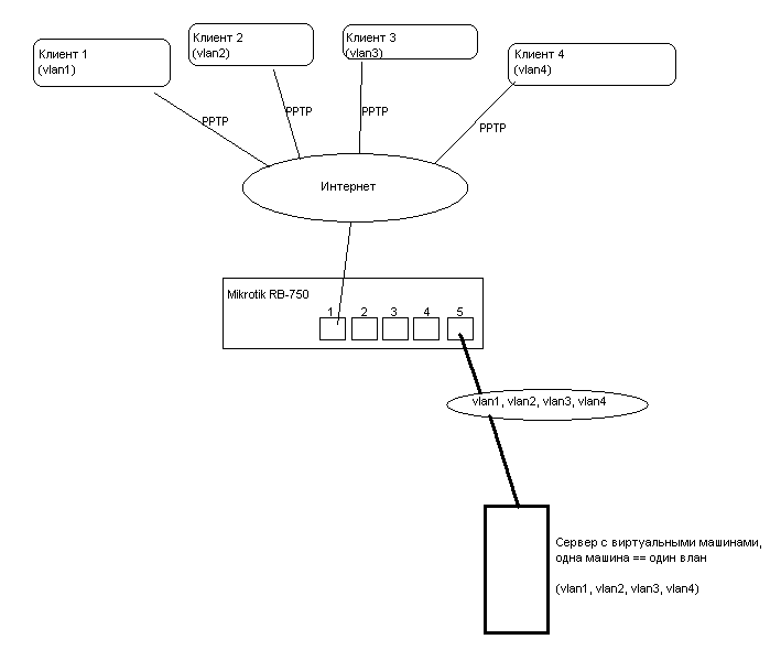

Вы всё правильно поняли, существует бридж, в него запихиваю клиента PPTP и vlan вирт машины, проблема в том, что клиенты в находящиеся в разных бриджах всёравно видят друг друга. Нарисовал простенькую схему. Задача заключается в том, чтобы разные PPTP клиенты не видели друг друга, а видели только свой vlan, сразу оговорюсь, что внутренние IP адреса в вланах могут совпадать (!) вот в чем проблема. Т.е. нельзя просто взять и разделить клиентов фаерволом, мне нужно чтобы именно клиенты попадали в разные "интерфейсы", это позволит разным клиентам назначать одинаковые внутренние IP адреса в vlan. (например на виртуальной машине в vlan1 клиенту до зарезу надо поставить ip 192.168.0.1, но и клиенту 2 в vlan2 тоже до зарезу надо поставить на своей вирт. машине 192.168.0.1, мне нужно чтобы они оба могли ставить такие адреса, но при этом друг друга не видели и не возникал конфликт IP адресов, вот в чем вся соль). На данный момент настроил так, что PPTP цепляется, видит нужный VLAN, но так же видит и все остальные VLAN и вирт машины в соседних VLANах.
Заранее благодарю за ответ.

- shema.PNG (15.24 КБ) 4665 просмотров

схему нарисовал, что уже настроил написал, подумайте плз?
