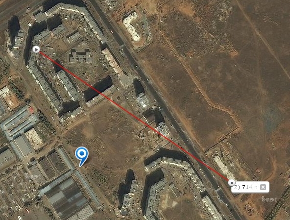

Необходимо создать линк между двумя домами.
Прямой видимости НЕТ и это главная проблема.
Расстояние между домами 714 метров.
первое место установки 8 этаж, вторая точка 6 этаж, перепадов высоты нет, но главная проблема это 9 этажка которая стоит прям по середине линка.
Есть ли шанс что будет связь или даже пытаться не стоит. А если поставить на крыши домов оборудование? :D

можно "погулять" по крыше, там на одном из краев первого дома можно поймать промежуток между 9 этажкой и её соседом
или попробовать пере прием сделать на этой 9 этажке не получился? т.е. поставить RB711-2HnD, с двумя антенами. на каждый выход по антене, и интерфейсы в мост объединить. в итоге как промежуточная БС будет работать.
без этого может быть тоже запустится, но этого вам никто гарантировать не будет.

Да там похоже на крышах на небольших штангах будет прямая видимость. Надо пробовать, как советовал iSupport, камеру на удочку, и посмотреть, метров трех-четырех может хватить.А 700 метров не расстояние для линка. Дальше либо пара SXT, либо, если нужен именно диапазон 2,4, то Groove с антенкой типа такой

simpl3x писал(а):можно "погулять" по крыше, там на одном из краев первого дома можно поймать промежуток между 9 этажкой и её соседом
с промежуточной точкой было бы конечно супер, я уже думал над этим, но там я не смогу контролировать оборудование, как оно стоит, не утащит ли его. На моем же доме весь чердак закрыт.

даже на 900 мгц? на них же обычные сотовые операторы работают, сигнал здании пробивает. Да конечно у них там мощности поболее будет, но у меня только один дом.
На одном участке дома есть прямая видимость, но это 9 подъездов от меня, туда ставить и тянуть, эх. :?
