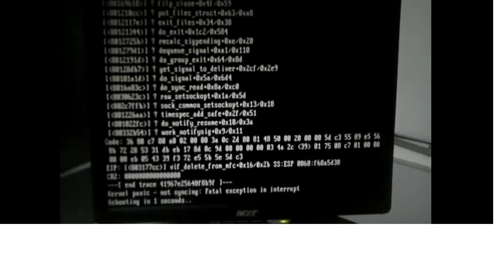

Микротик собран на железе: мать: ga-990xa-ud3 проц:AMD FX Black Edition 8 ядер оператива: corsair 8gb 1600MHz 9-9-9-24 сетевая карта: Intel E1G44ET2, + 2 карты Intel® 82574L Gigabit Ethernet Controller.
Проблема в произвольной перезагрузки системы в любое время, в пик нагрузки или в полной ее отсутствие.
Скрин спонтанной перезагрузки пока сделать не получилось.
Скрин сделан при запланированной перезагрузки системы.
Спонтанная перезагрузка.

там по идее должен создаваться файл autosupout.rif его не плохо было бы показать разработчикам мтика.
ну и в логе, при загрузке можно посмотреть, первая строка будет рассказывать о том, почему он перегрузился.
ну и было бы замечательно поставить под мониторинг память, процессор, интерфейсы и писать где то на внешнем ресурсе.

Фига-се железо под mikrotik!!! Может банально не хватает блока питания? Вы блок питания не пробовали менять?

Первая строка пишит все нормально router rebooted. А вот куда лучше отправить файл autosupout.rif mikrotik.ru или mikrotik.com. По поводу блока питания 550W chieftec не дешевый так скажим. И то что вылетает на экран при перезагрузке не может с питанием быть связано.
Сегодня поменяли оперативную память на точно такую же, ошибка не изменилась.
.com - там разработчики сидят. вприницпе они и по русски понимают. мы обычно начинаем с продавцов, так время реакции поменьше на проблему.
а проблема изначально была? или в процессе появилась?

Проблема перезагрузки когда ему захочется была, а этот скрин что я выложил появилась не давно и самостоятельная перезагрузка участилась. Сегодня пробывали поставить другую флешку с МТ разультат тотже, вопрос в какой железке глюк пока открыт.
ну тут я боюсь этот вопрос врядли кто закроет. все что можно посоветовать последовательно дергать железо.
а вы кстати какой версии ros используете? может попробовать 6.0rc7? ради эксперимента, там просто есть кое какие добавки связанные с такими много ядерными, шибко умными. если не поможет. то последовательным путем в сторону:

Убрал 2 кары Intel® 82574L Gigabit Ethernet Controller 15 дней перезагрузок не было. Видимо проблема была в конфликте этих железок.
