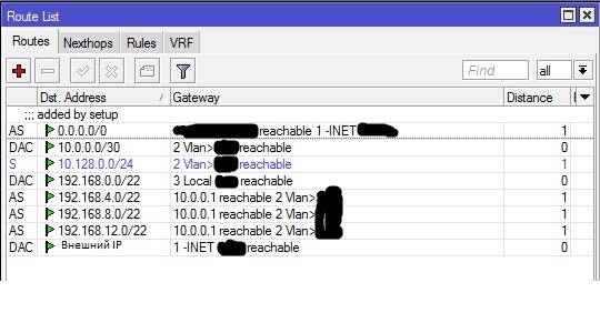

Проблема такая: с центральным микротиком все филлиалы работают нормально, но вот транзитом - один филлиал с другим через центр - нет ни пинга, ни traceroute.
Действующие лица:
Центр: RB1200 (1), филлиалы 1,2,3 на RB450G (2,3,4 соответственно).
Интернет:
1,2 - оптика, один провайдер
3-PPPoE
4 - оптика, другой провайдер.
VPN
1-2: провайдерский VLAN, кабель из сплиттера в отдельный порт микротика.
1-3: PPTP, 1-сервер, 3-клиент.
1-4: PPTP, 1-сервер, 4-клиент.
Сети:
1-192.168.4.0/22
2-192.168.0.0/22
3-192.168.8.0/22
4-192.168.12.0/22

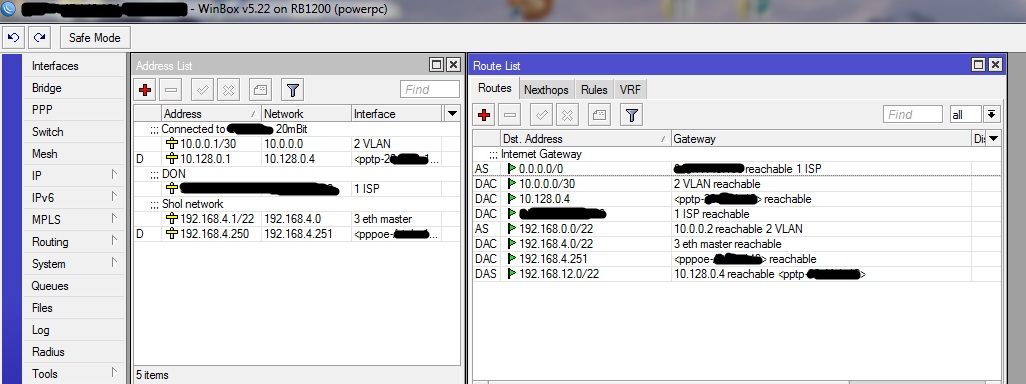

Интерфейсы и маршруты, (1)
(2)
(4)
(3) пока не рассматриваем.
В итоге имеем:

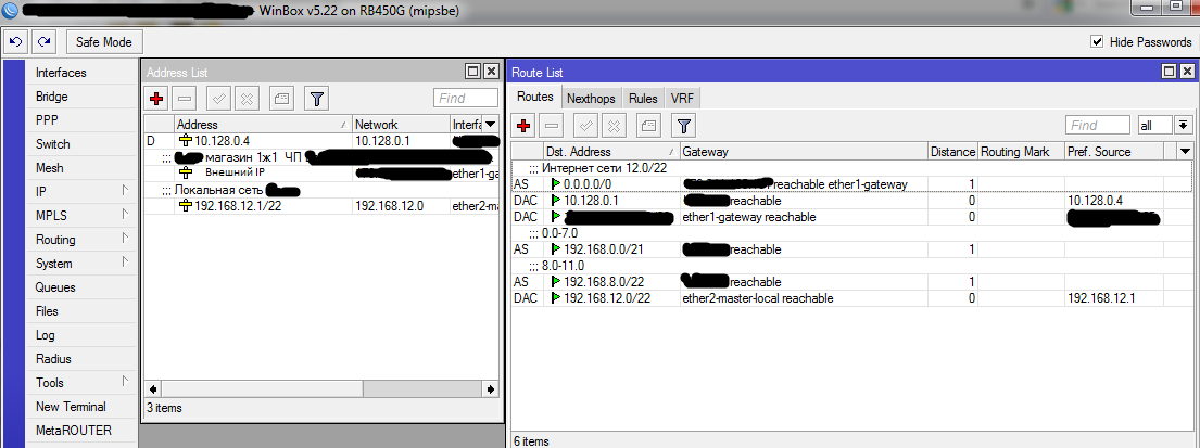

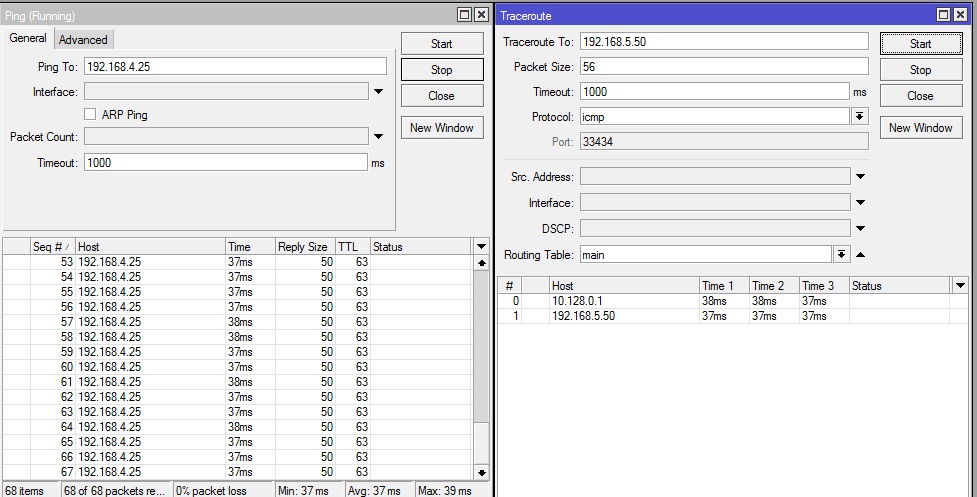

Из филлиала (4) легко контачим с центром (1)
Проблемы с маршрутизацией, звезда с VPN

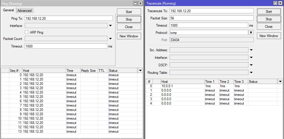

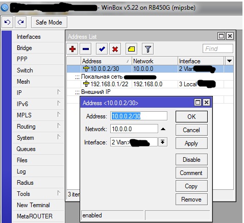

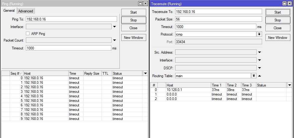

Но периферия друг с другом не дружит (4-2):
и аналогично в обратном направлении (2-4):
Ну и с (3) аналогичная ситуация, с центром дружим, с остальными нет. На данный момент нет возможности выложить скрины.
Подскажите, где же грабли, сами уже замучались. Логика подсказывает, что что-то с маршрутами, но фантазия на исходе.

- Сообщения: 1507

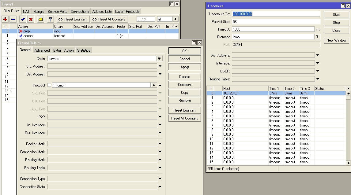

нарисовал картинку по вашим сумбурным скриншотам. вроде как проблем с маршрутизацией у вас нет. как минимум на участке 4-1-2 в обе стороны. так что попробуйте в фаервол добавить такое правило:
и поставьте его первым в списке. тем самым уберем возможность ограничения фаерволом.
ip firewall filter add chain=forward protocol=icmp action=acceptи поставьте его первым в списке. тем самым уберем возможность ограничения фаерволом.
Bit
- Сообщения: 9
- Зарегистрирован: 27 ноя 2012, 14:32
Добавил. Первым стоит правило drop пакетов с state = invalid, пробовал его отключать - картина не меняется.
На скрине пинг из 4 в 2
у вас проблема с маршрутизацией
роуты до 0.0.0.0/0 должны иметь мансимальный Distance (= 10 и более)
Роуты по локалке ( тоннели) должны иметь distance меньше чем у 0.0.0.0/0
упорядочите маргруты по параметру Distance
сразу будет видно что куда полетело
