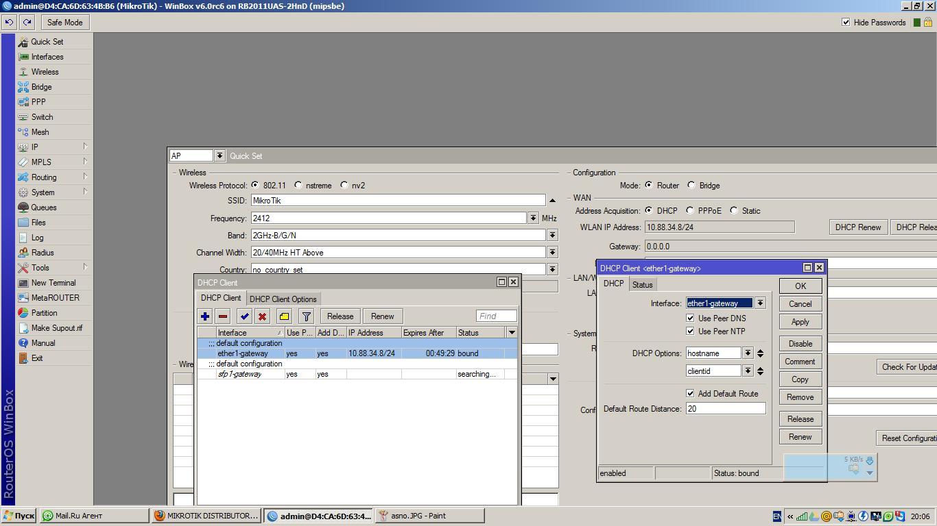

И вторая задачка. Не могу Mikrotik подключить напрямую к провайдеру. Не получает всю информацию по DHCP от провайдера.IP получает ,маску получает DNS получает а шлюз нет. Если его подключить к настроенной (которая раньше была точка доступа ASUS) роутеру -то он от неё по DHCP получает всю информацию и работает (раздает инет) на ура.

2) Шлюз по DHCP будет получаться, если стоит галочка add default route в настройках DHCP клиента
проверьте галочку и поставьте поле route distanse = 20

Чето ни фига не получает он по DHCP!!!!!!!
Будут у кого ещё предложения ?
А то чертовски не удобно прокидывать порты через два роутера :)

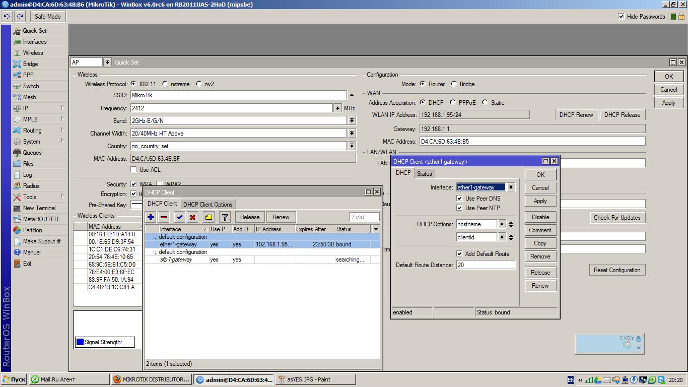

воткнули первый интерфейс к другому роутеру ,который подключен к провайдеру и раздает в сетку айпишники
(157.33 КБ) 61 скачивание

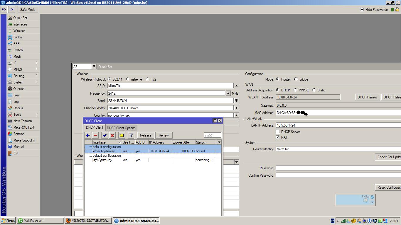

воткнули провод от провайдера в тот же порт
(125.65 КБ) 61 скачивание
воткнули провод от провайдера в тот же порт-шлюз не хочет подключать(добавлять)
(134.06 КБ) 61 скачивание
