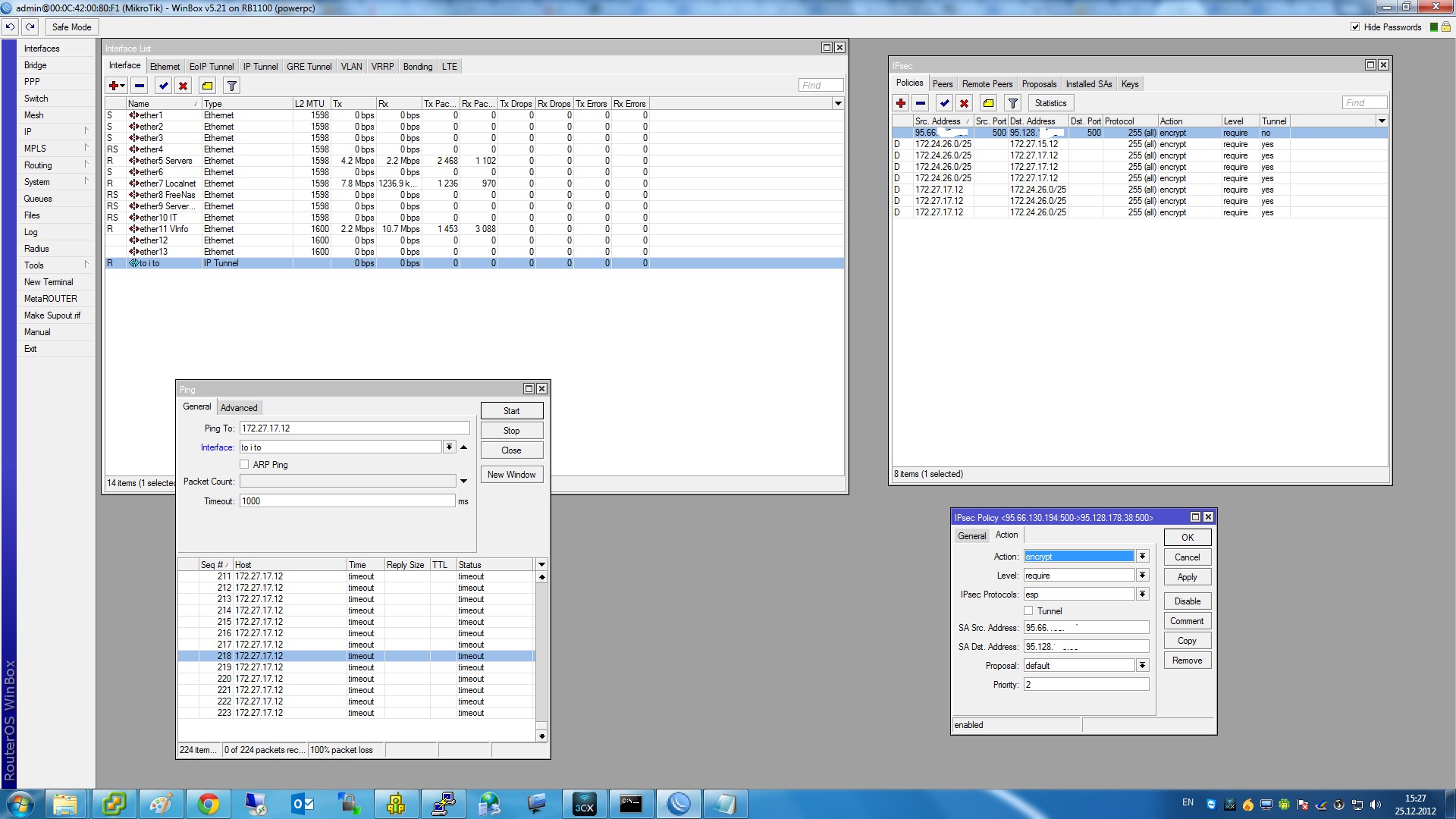

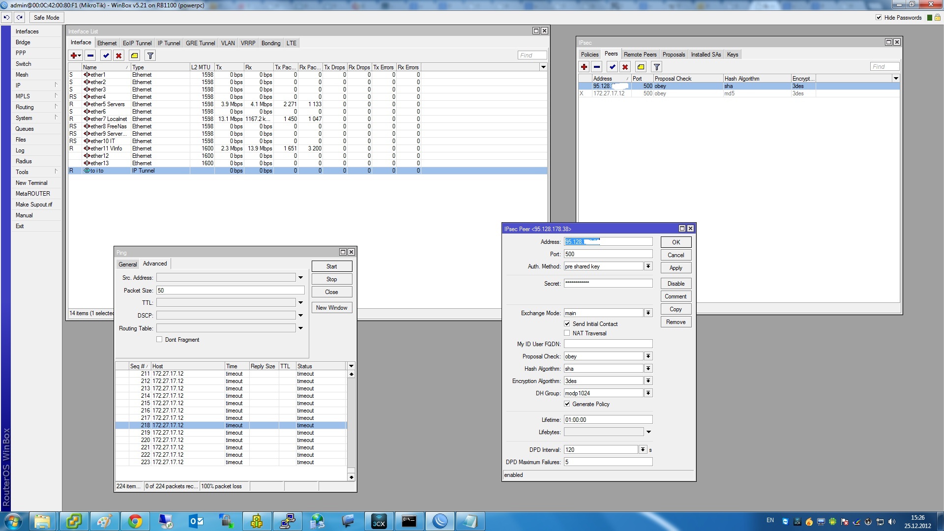

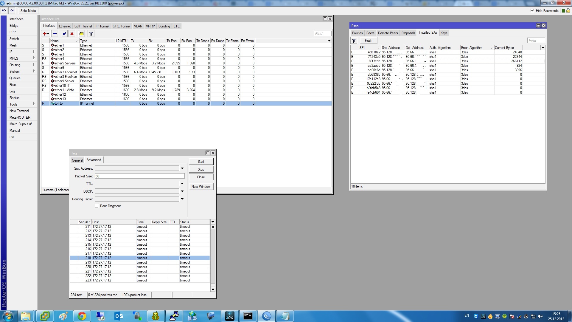

Добрый день. имею Mikrotik RB1100. Необходимо настроить Ipsec канал со следующими настройками на cisco
Адрес нашей ASA - 95.128.177.37, адреса CM 172.27.17.0, 172.27.15.0.
Параметры шифрования: 3des, sha, DH! group 2, ISA KMP lifetime & IP Sec
lifetime = 3600.,
пароль (pre shared key) пароль: 261210. На данный момент соединение поднимается, с их стороны уходят пакеты по туннелю. но мои пакеты не уходят. что необходимо ещё сделать?
прилагаю скриншоты моих натсроек на микротике.
(427.14 КБ) 47 скачиваний
(396.51 КБ) 47 скачиваний
(378.76 КБ) 47 скачиваний
Сообщения: 2350
в скриншотах у вас по тоннелю передано и принято по 0 байт
значит тоннель не работает.
Проверьте настройки. Возможно где-то ошиблись
