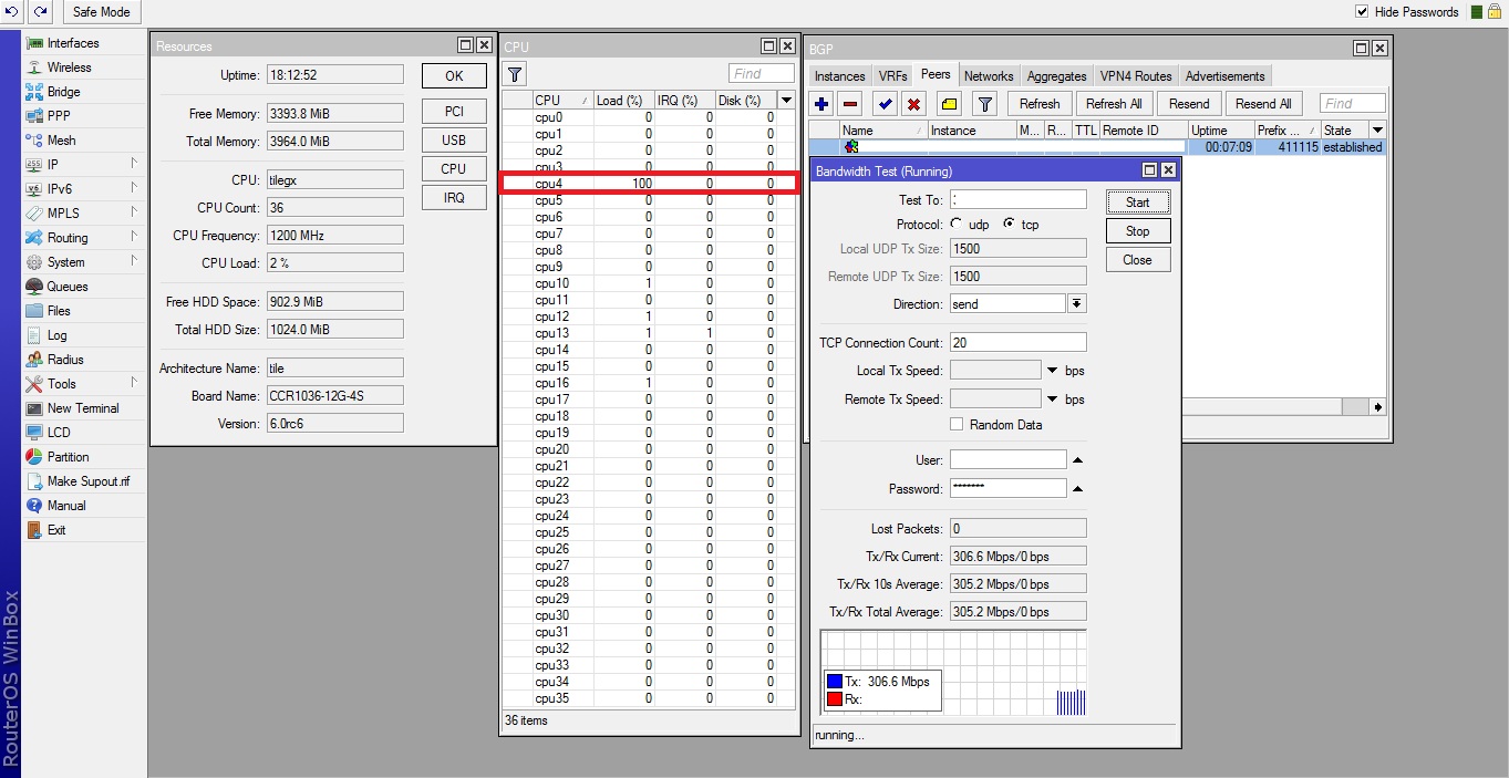

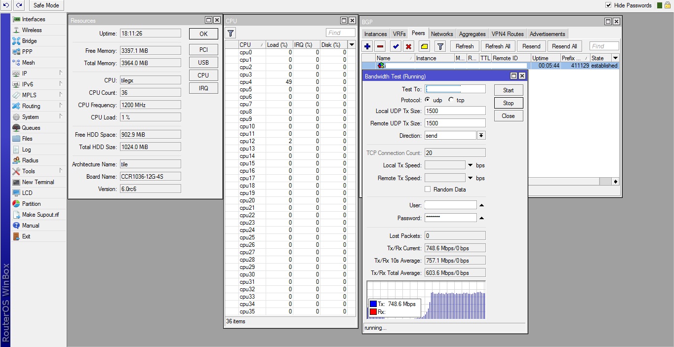

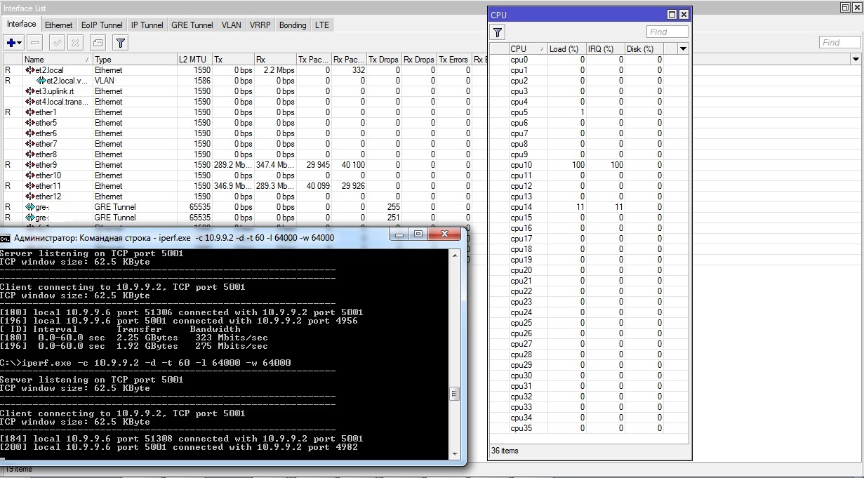

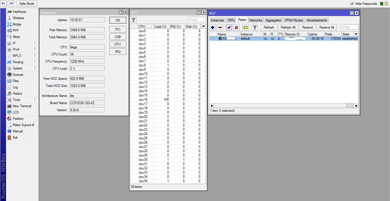

что пока протестировали, в качестве нагрузки, это заливку bgp full-view, так как предполагаем использовать их как пограничные шлюзы, и банальный спид тест между двумя железками.
загрузка full-view продолжалась секунд 30, и это на фоне 100% загрузке одного из ядер, которое периодически менялось.

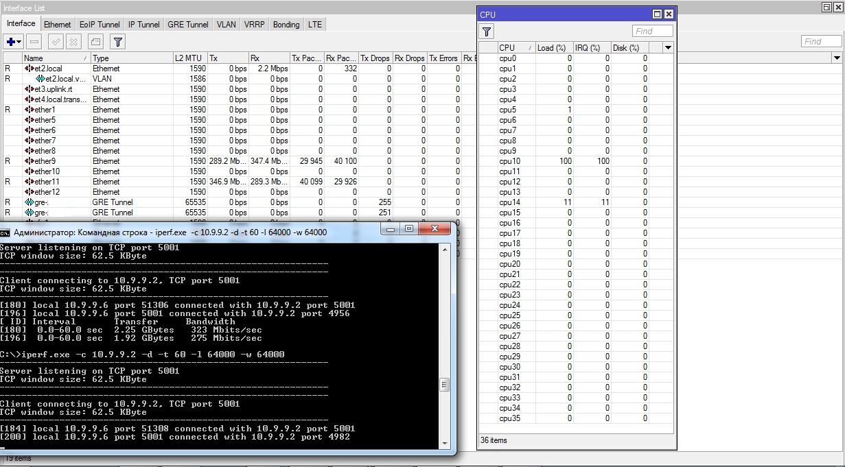

дальше было два теста, на загрузки порта udp и tcp. udp тест на скрине уперся в 100% порта противоположной железки, там в итоге вышло 1 Гбит трафика. как видно из графика загрузка при этом 49% одного из ядер.
тест tcp показал скромные 305 мбит и уперся в 100% производительность одного из ядер. дальше тест не пошёл.
сегодня будем конфигурировать его под действующию схему и ставить его в продакшен. посмотрим как он на реальном трафике себя покажет.
судя по ощущениям, тяжко у CCR, пока с многопроцессорностью и разделением нагрузки между ними. но при этом производитель признается в этом, и обещает, что следующие версии ros 6.хх исправят эту проблему.

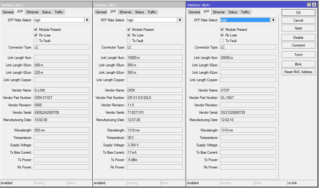

еще, ради спортивного инетерса воткнули в него все виды sfp которые нашли в закромах.

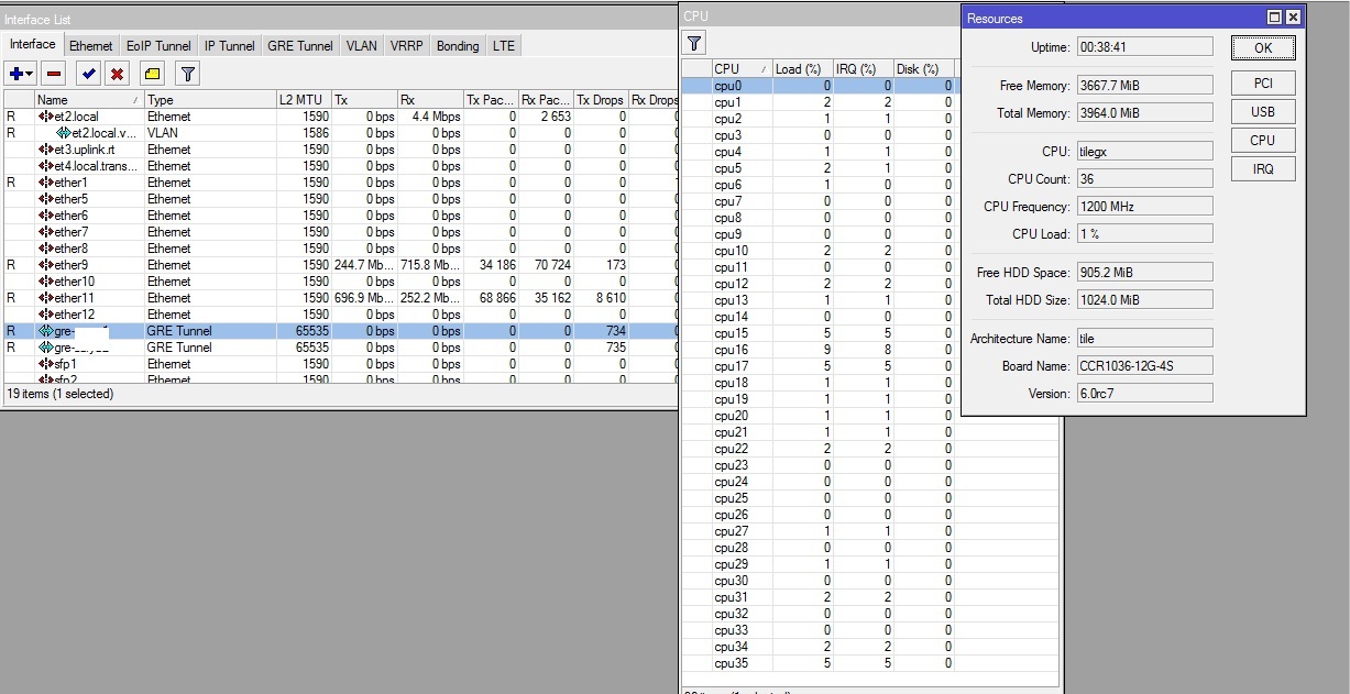

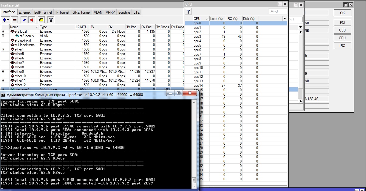

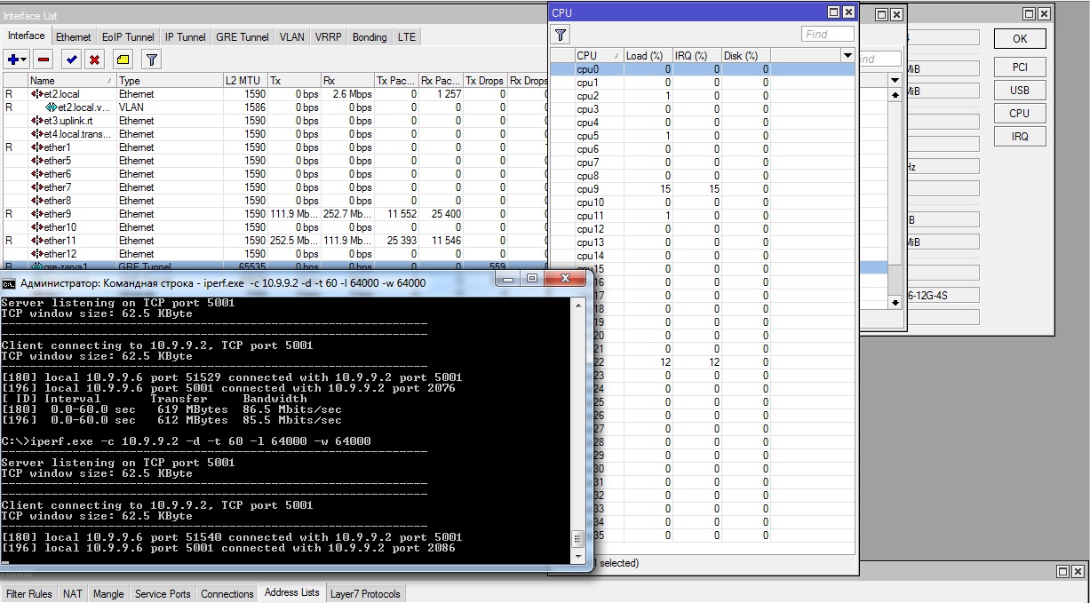

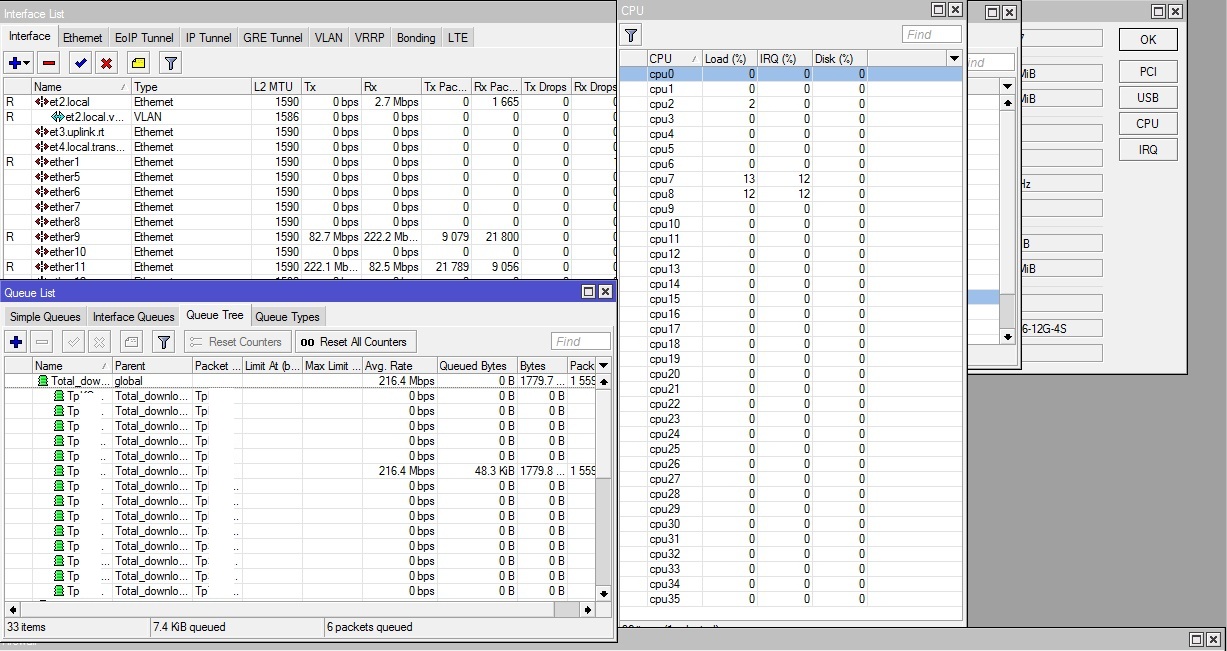

поставил rc6.07. сделали пару тестов на маршрутизируемом трафике. с двух сторон iperf.
1. тест для сравнения, версия rc6.06
2. тест после обновления
3. тест с включенным шейпером одного из хостов на 100 мбит\с
4. ноутбук все еще в шейпере, но ограничения нет (1Гбит\с)
5. ну и на мой взгляд самый показательный тест, одновременно 100 параллельных сессий iperf.
на чистоту тестов не претендую, один из хостов с iperf был загружен другой работой

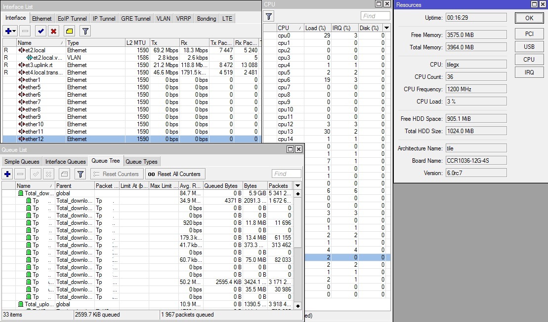

- Сообщения: 1507
поставили под нагрузку пользователей. вприницпе, получили ожидаемые цифры в виду последних тестов с iperf.
всплески на картинке в виде загрузки до 30% по какому то из ядер это именно всплески, т.е. держатся не более секунды.
правда сегмент не очень большой, сверх нагрузки на нём не получим, но все же, будет показательно.
