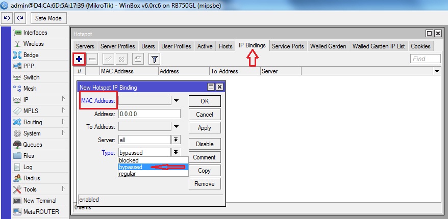

смотрите в гугл hotspot ip bindings - это как раз про то, кого пускать вне хотспота.
Советую привязывать по мак-адресу, чтобы хоть как-то ограничить пионеров

Я прописывал по MAC и IP
Type of the IP-binding action
regular - performs One-to-One NAT according to the rule, translates address to to-address
bypassed - performs the translation, but excludes client from login to the HotSpot
blocked - translation is not performed and packets from host are dropped
