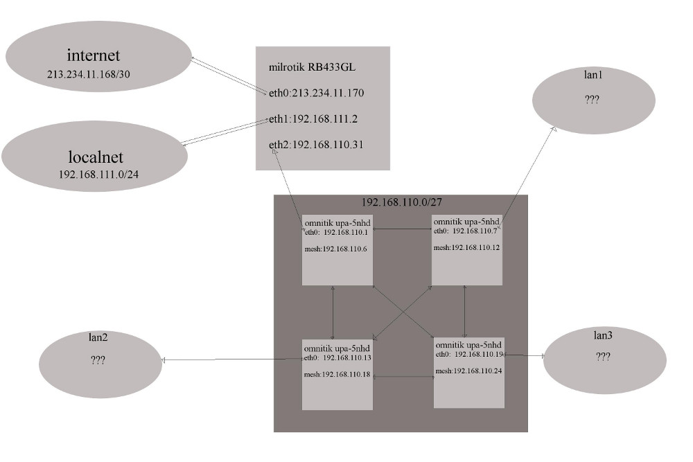

У меня тут возникло несколько вопросов по связке rb433gl без wifi и 4-х omnitik UPA-5HnD.
То что хочу сделать представлено на схеме во вложении.
Вопрос первый, как лучше связать mesh сеть с rb433gl, через впн соединение, али просто настроить маршрутизацию. Либо же можно как то добавить eth2 с rb433gl в состав mesh сети.
вопрос второй, каким образом в настройке omnitik UPA-5HnD увязать eth0 с mesh сетью, настраивать switch не очень хочется, по скольку хотелось бы все как то жестко разрулить чтобы избежать всяческих коллизий. Хотя может и не стоит.
Интересно так же какие-либо материалы по mesh сети, настройке. То что было на вики, и на youtube не сильно устраняет вопросы, скорее порождают их.
В конечном варианте нужно получить единую локалку из lan1-3 и localnet и раздать инет.
Ну и любым мыслям в слух, советам, замечаниям и здоровой критике буду рад.

мысль тут такая появилась перечитывая http://wiki.mikrotik.com/wiki/Wireless_WDS_Mesh
если я eth0 добавлю в состав mesh устройства, то в принципе и будет переход с провода в "воздух". так что ли?
- Сообщения: 2360
да, MESH можно собирать как через WDS связи между точками так и через проводные связи
а можно и комбинировать
