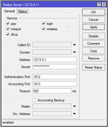

На Мик 1 настроен Radius сервер с локальным адресом 127.0.0.1
когда пытаюсь законектися на нег через VPN все прекрасно Radius сервер отрабатывает и пускает в сеть!

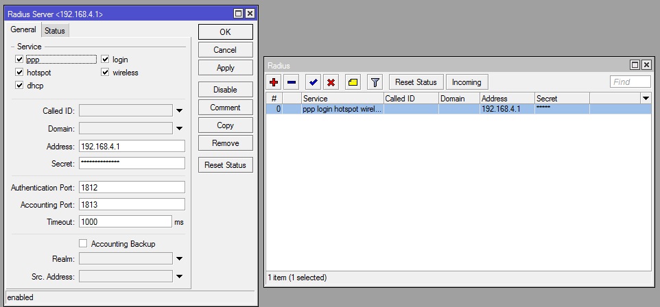

Как мне подключить Мик 2 так к Мик 1 чтобы пользователей он запрашивал у Radius сервера Мик 1.
я включил на Мик 2 Radius сервер и в поле address поставил 192.168.4.1 и пароль Radisu сервера Мик 1
Но когда я звоню по VPN на Мик2 то при авторизации пишет autentification failed - radius timeout
(80.77 КБ) 135 скачиваний
mik 1.jpg (51.84 КБ) 4120 просмотров
