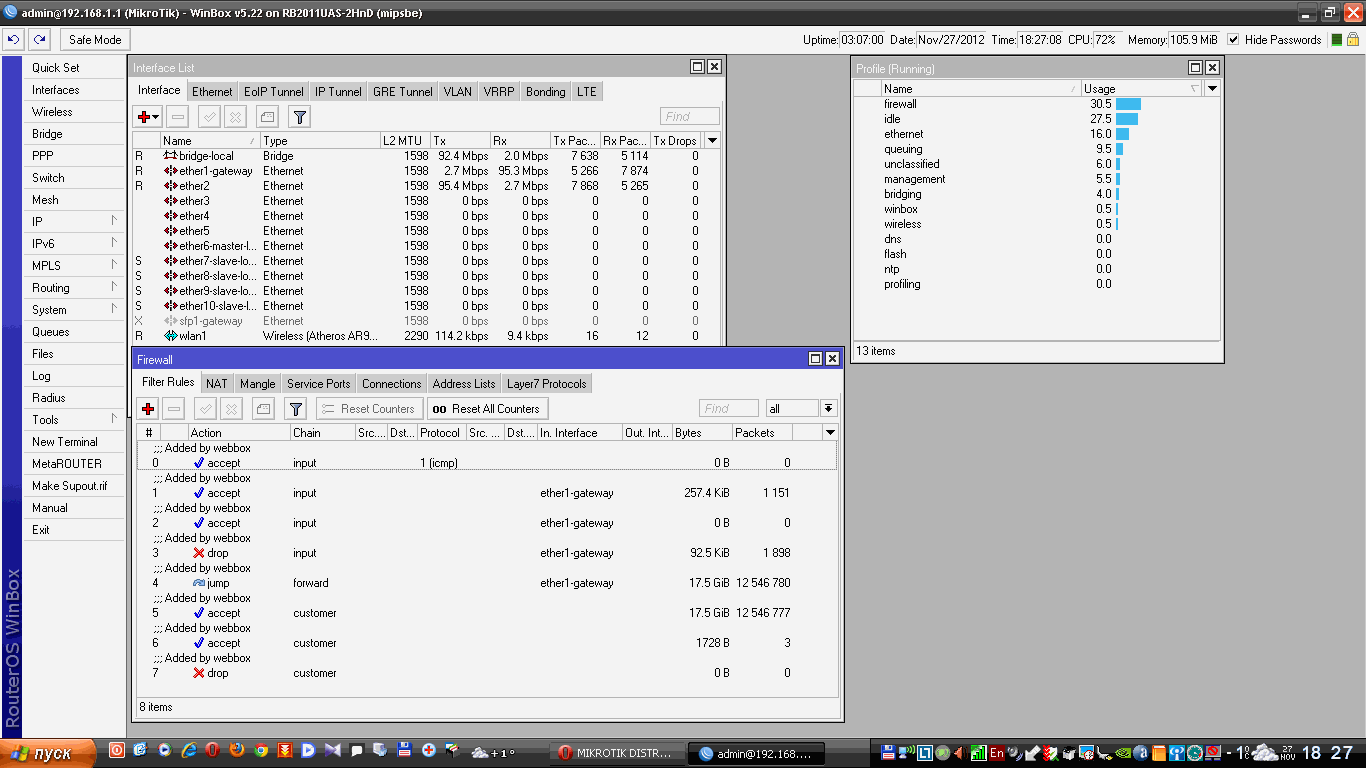

Имеется вышеуказанный Mikrotik RB.
ROS v.5.22 Fw 3.0
Конфигурация ничем не отличается от исходной, за исключением настроек WiFi для поддержки 11n(WPA2-PSK+AES)
и включение в настройках Firewall, через CFG, Protect LAN, Protect router, NAT.
WAN получает IP по DHCP, никаких тунелей.
При закачке по WAN->LAN при скорости ~90Mbps в один поток загрузка процессора достигает >70%.(см.рис)
Неужели это нормально?
RB2011UAS-2Hnd-IN высокая загрузка процессора (или норма?)

вполне себе. и тут речь не идёт, сколько потоков или какая скорость, тут скорее всего pps обработанные роутером играют роль. ибо в производительности роутера этот параметр более значим на мой взгляд. 13,7к пакетов в секунду это достаточно много для такого ценника.

А как понимать тогда эти цифры:
и
А если посчитать величину фрейма на приведенном скрине - получим ~888b (или я не правильно считаю?)
и тогда цифра в 13.7k как-то не впечатляет. И это при такой загрузке процессора

тут не считать величину фрейма надо, тут надо тестировать производительность фреймами заданной величины, чтобы получить конкретные значения таблицы.

у меня 2011й стоит уже 2 месяца
Загрузка ни разу не превышала 20% (хотя из локалки тащу 90..96 мбит) канал интернета - 15 мбит

Эммм, у меня RB2011UAS-2HnD, внешка 50Мбит, локалка 100Мбит. При загрузке с локалки имею такую-же загрузку процессора (60-70%). Подключение EoIP. Tools-Profiles "говорит", что ок. 20% съедает файрволл, хотя никаких правил окромя маскарада и одного проброшенного порта нет.
Что я делаю не так?

Тут попалась инфа, что такая загрузка CPU характера для новой Fw 3.0.
На Fw 2.41 вроде как все Ок.
Есть возможность у кого проверить?
