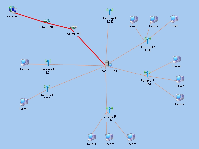

вот схема моей сети
как видите все антенны на подсетке с ip хх.хх.1.хх
а клиенты (они и по хотспоту и по рррое) вместе с микротиком на хх.хх.2.хх (микрик хх.хх.2.1)
так вот. когда я подключаюсь к сети микрик присваивает мне ip из 2-й подсетки соответственно
и получается что я на некоторые антенны зайти могу, а на какие то нет. но что самое интересное! это то что если я скажем час назад заходил на антену с Ip 1.252, то через некоторое время я на неё зайти не могу! хотспот мне пишет что тайм аут , на рррое сто страница не найдена.
пингануть не могу, так как микротик отвечает что сеть не доступна!
скажите что делать!
на 750м к сожалению нет вайфай интерфейса....
кстати все антенны и репитеры это Tp-Link 5210G
скажите что делать!
