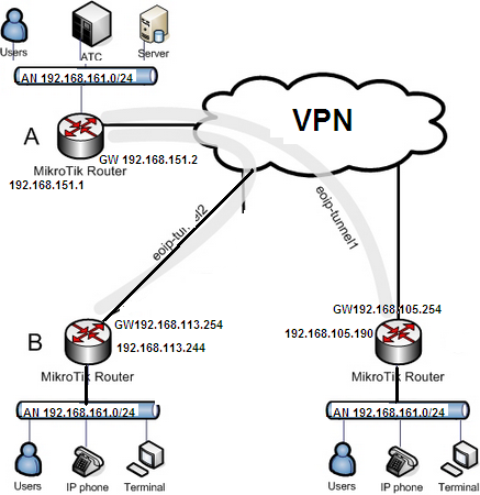

Добавил схему.
- схема
- eoip.png (86.91 КБ) 6535 просмотров

теперь хотя бы видно что у Вас 3 микротика
как вариант попробуйте вместо бридж использовать Mesh сеть

У меня все проводные соединения, mikrotik 750GL везде.
