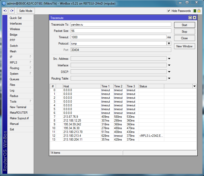

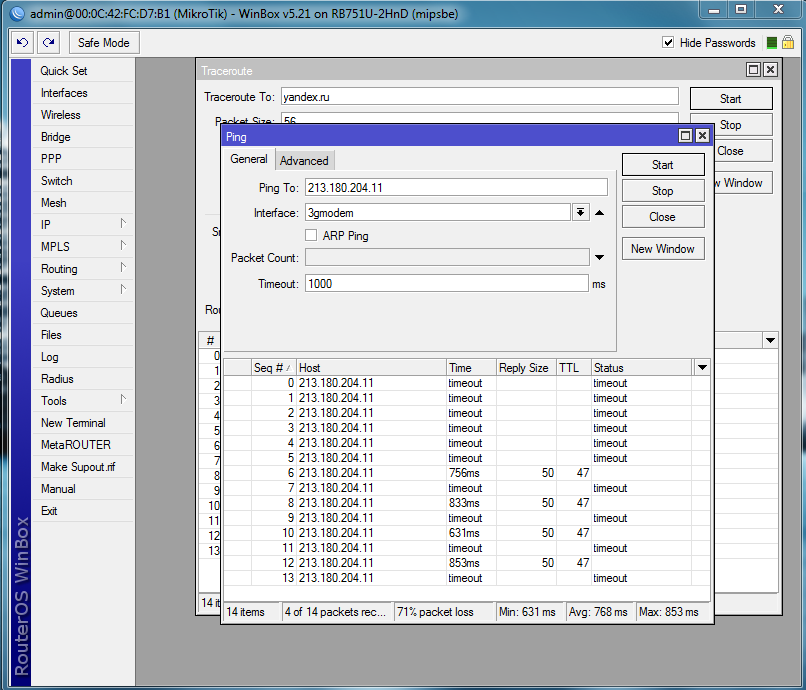

Подключение то появилось,я его включил и настроил,также настроил подключени wifi.Я подключаюсь к роутеру по вафле ,но в интернет выйти не могу.Теперь мне нужно узнать приходит ли интернет через модем на роутер,что нибудь вроде команды ping или tracert,что бы было понятно есть интернет на роутере или нет.

И что бы это могло значить?

написано timeout. т.е. связь в принципе есть, но она какая то "вообще не очень" =) пакет ответа не успевает прилететь за отведенное ему время. может быть приём на модеме плохой?
