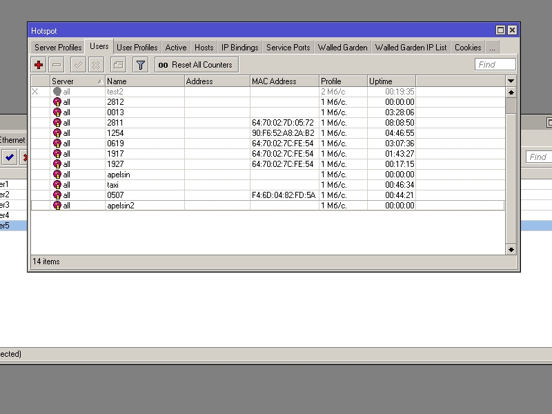

а может все просто эта один комп а в списке 3 потому что сработал dhcp и выдал другой IP (типа dhcp выдает ip на час) картинку понять не могу что за вклада и время по ходу эта uptime если так, то получается что первый кончил работать 3 часа назад второй 2 почти и 3 щас работает
- Сообщения: 170
самый простой способ проверить пингом, запустить если все 3 Ip будут пинговаться будем дальше думать
- Сообщения: 236
aliant писал(а):самый простой способ проверить пингом, запустить если все 3 Ip будут пинговаться будем дальше думать
Пинг у всех разный, так как сам его настраивал. + логин и пароль тоже. вечером одновременно в сети были два пользователя под одним маком с разницой во времени в 3 часа.
И Использую не роуту а свич. поэтому выхода на него нет. ( он не присваевает себе IP)
в настройке компов уверен на 120% и это никак не может быть один комп!

по поводу вкладки, я присваивал маки при первом подключении юзера ( тоесть кидал тот мак который показывал мне микротик.) вот и обнаружил эту пакость. если меняю на мак самого компа (из его сетевых настроек) то юзер не может выйти в инет.
- Сообщения: 170
я так же делаю чел подключается логином demo сообщает мне я ловлю маки добавляю его мак и все индефикация проходит по маку, почему у тебя не пашет эта странно

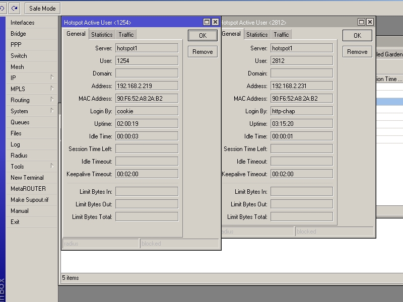

по поводу скрина лучше активные показал когда там в списке будет один мак с 2 IP одновременно и активных

Вот то о чём я говорил
IP разные а МАК один на всех))

а тебя не смущает что один авторизовался через http а второй через куке ???
яб еще keepalive-timeout поднял бы с 2 минут хотя бы до 12 часов или на сутки
