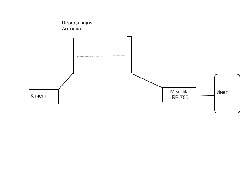

Неожиданно возник серьезный вопрос:
Согласно прилепленной схеме имею
клиента (МАК 01:01:01:01:01),
антенну (МАК 02:02:02:02:02)
и микротик с настроенным хотспотом на аутентификацию пользователей по МАК
Суть: микротик принимает сигнал от клиента, а МАК воспринимает от антенны, в результате когда прописываю мак клиента он выйти в инет не может, а стоит прописать мак антенны как все проблемы решаются. Я бы не парился если бы не одно но: на этой антенне сидят 3 клиента и у всех соответственно разный мак, но микротик их всех воспринимает под одним маком (антенным) тем самым смысла в такой защите нет.
Подскажите, как решить такую проблему?

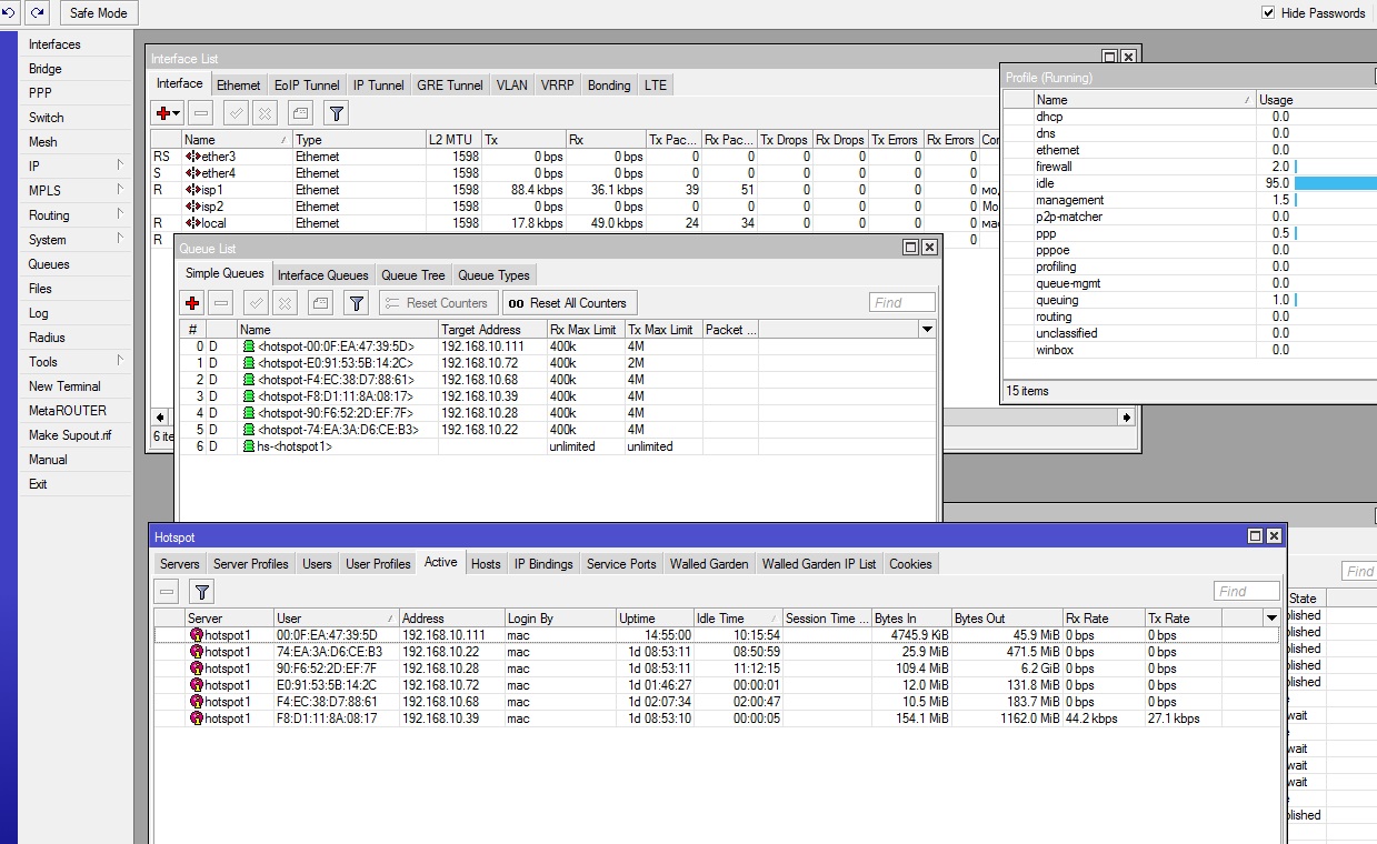

вот скрин интефикация по маку пашет замечательно
и еще по логину и паролю можно хоть сколько выходить если в профиле установишь кол-во в шаред юзеров

aliant
- Сообщения: 170
в списке у 2 мак компа остальные же мак роутера
как видно так и так пашет нормально

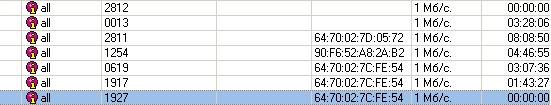

и у меня пашет нормально, но только регистрирует мак антенны вместо мака пользователя. а на антене у меня 3 чела сидит. вот и получается три одинаковых мака в статистике
а надо все разные
а надо все разные
aliant
- Сообщения: 170
хрень какая та 2 чела кто сидят за точкой за обычной эта точка вообще не светится вижу только сам комп
aliant
- Сообщения: 170
все клиенты имею в доме минимум 2 компа но как видно мак один, роутер
кроме 00:0F:EA:47:39:5D один комп и точка доступа
Wisee
- Сообщения: 236
понимаешь, у тебя на картинке все маки разные.
Вот вырезка из скрина с проблемой, как видишь три последних мака одинаковы
и этот мак антенны через которую они подключены в сетку.
